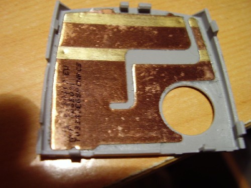

No samo nekaj bi vprašal, ali je to oddajni del?Samo če je antena, je to sprejemni del?Ali se motim?popravite me...
antena 3200
 Velikost datoteke:  540.5 KB

PrispevekObjavljeno: Sre Sep 13, 2006 11:00 pm    Naslov sporočila:   Odgovori s citatom
To je antena.

PrispevekObjavljeno: Čet Sep 14, 2006 8:02 am    Naslov sporočila:   Odgovori s citatom
glej večji del N502 = PA
http://gsm-magic.com/ArchitRaj/Hardware%20Picture%20Help/Nokia%20Hardware%20Picture%20Help/33xx%20pfo%20wayssss.JPG
