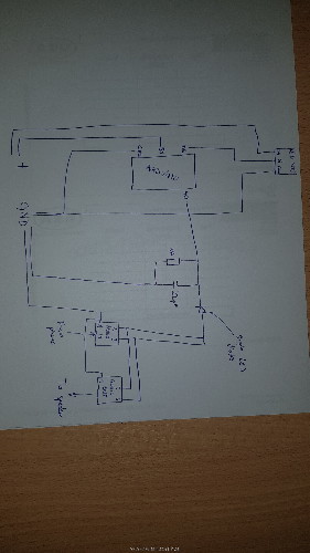

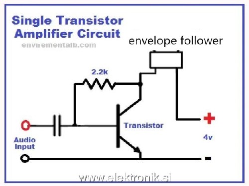

Trenutno sem v fazi izdelave LED traku, ki bi bil odziven na glasbo, platforma za delovanje je Arduino Uno. Tezava se mi je pojavila, ker je input signal z naprave presibek, da bi Arduino ta signal zaznal in osvetlil ledice. Na Arduino forumu so mi svetovali, da signal ojacam z ojacevalnikom, vendar se mi sedaj zatakne, na kaksen nacin naj ga izdelam. Razmisljal sem o takem, kot je na spodnji shemi, vendar mi pravijo, da ne bo ojacal signala zaradi premajhnega "voltage gaina". Napajanje je 5V.
Prosim za nasvet kako ojacati input signal, da ga bo Arduino lahko zaznal - naj bi bil vec kot 0.7V
Hvala za vse nasvete vnaprej

Celotna shema. Namesto LED je signal diode |

Najlažje boš tole naredil z majhnim audio transformatorčkom, oziroma dvema, saj je na shemi narisan prehod STEREO signala, ki je na odvzemu nepravilno združen na eni sami signalni diodi. Transformator mora imeti seveda različno razmerje od 1:1 in ga moraš pravilno obrniti, da boš dobil višji signal od obstoječega.

1. Koliko pa je v resnici velik ta "prešibki" signal (v voltih) in iz kakšnega vira (tokovna zmogljivost oz. izhodna impedanca)?
2. Ali ima Arduino na voljo kakšen analogni vhod v A/D pretvornik?

Najprej iz tvoje sheme vrži "single LED diodo" in nadomesti z eno navadno (po izbiri).
Ali še raje z dvema z vsakega kanala svojo.
Izhoda L in R si namreč kratkostičil in boš poslušal mono signal, če ne boš preobremenil kakšnega izhoda
