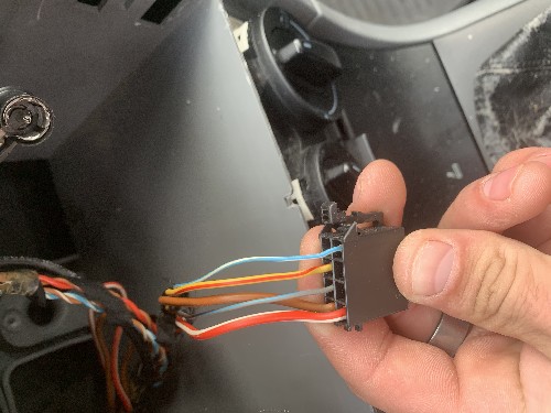

Pozdravljeni zanima me zakaj se mi avtoradijo vsakič resetira? Spodaj je slika kako je zvezano.

Preverite če je na rumeni žici stalni +.

rdečebel kabel (kontakt) zamenjaj z rumenordečim (stalnih 12v) pa bo delalo. oz preveri na katerem kablu imaš stalnih 12v.

Jaz sem imel enako težavo. Na radiu preveri kje potrebuješ stalno napajanje in potem še preveri kje je na konektorju. Nato prevežeš in je.

Ena oid mopžnosti je , da se ob zagonu avta napetost akumulatorja sesede preveč.

Poizkusi po naslednjem postopku. Brez vžigat avta.
Prižgi radio in shrani eno postajo.
Sklopi kontak in odstrani ključ.
Daj kontakt in prižgi radio.
Če se ni resetiral je povezano pravilno in je lahko kriv akumulator.
Vendar dvomim, ker radio bi moral držati spomin tudi, če zaradi slabega akumulatorja avto ne vžge.
Po vsej verjetnosti imaš zamenjana stalni + in + čez kontakt.
