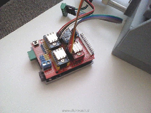

Probal sem tudi Arduino UNO + CNC Shield + DRV8825 + GBRL kontroler. Rezultati isto dobri, cena pa še nižja!
Mimogrede naj povem, da so tudi za 3D printer krmilniki podobnih cen.
