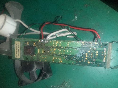

Pri nekem vezju za luč, me je zanimalo, če je baterija oz napajanje za to vezje zanič in sem probal priključiti na drugo baterijo, vendar sem očitno + in - pol zamenjal, se je samo zabliskalo, zanima me če se da še kako popraviti oz kaj naj bi se uničilo ob takem priklopu?
že v naprej hvala za odg.
Prispevkov: 1975
Aktiv.: 12.85
PrispevekObjavljeno: Sob Nov 14, 2020 8:09 pm    Naslov sporočila:   Odgovori s citatom
Če imaš srečo je crknila samo zaščitna dioda na vhodu, vendar navadno se zabliska varovalka...
Daj nekaj ostrih slik, kjer se vidijo elementi in vezje.

PrispevekObjavljeno: Sob Nov 14, 2020 9:12 pm    Naslov sporočila:   Odgovori s citatom
A je mogoče C6 zgoraj desno odprt?

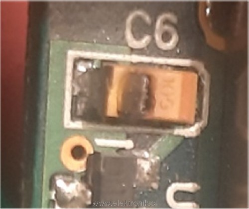

PrispevekObjavljeno: Sob Nov 14, 2020 9:15 pm    Naslov sporočila:   Odgovori s citatom
C6 je prvi osumljenec ja;) A lahko še podobna slika z druge strani vezja?

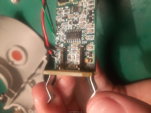

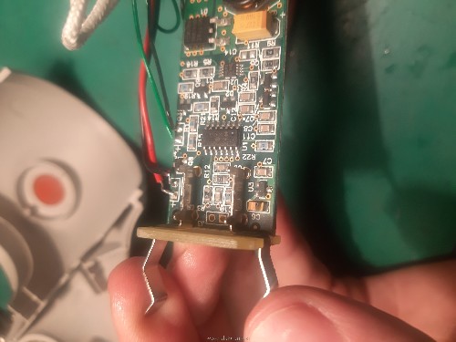

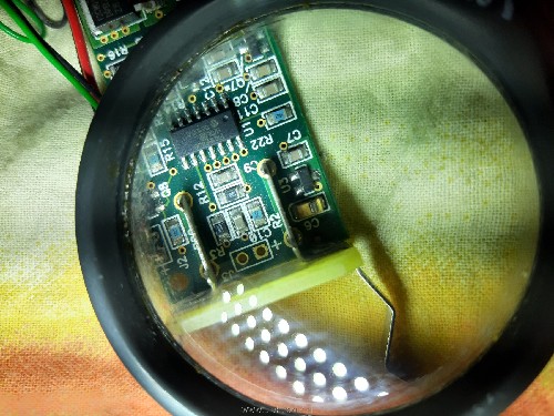

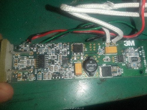

PrispevekObjavljeno: Sob Nov 14, 2020 10:55 pm    Naslov sporočila:   Odgovori s citatom
Prilagam slike, očitno deluje, samo v predogledu ne Smile
Deluje, če ti to jaz naredim.
Zgleda je res C6 odprt.
Zadaj na ploščici pa ni nič takega vidno.
Torej je najbrž samo ta kondenzator zanič, ali je lahko poleg tega še kaj?

PrispevekObjavljeno: Sob Nov 14, 2020 11:02 pm    Naslov sporočila:   Odgovori s citatom
Zelo verjetno tudi U3 ni preživel, če je že C6 izvor bliska. Iz slike se ne vidi, kaj piše na U3, najbrž je kakšen LDO.

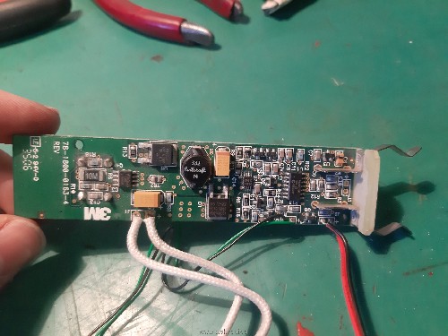

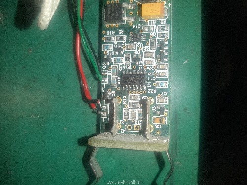

gazi
Pridružen-a: Sob 14 Nov 2020 18:01
Prispevkov: 7
Aktiv.: 0.12
PrispevekObjavljeno: Sob Nov 14, 2020 11:23 pm    Naslov sporočila:   Odgovori s citatom
Hvala za pomoč in odzivnost Smile
U3 zgleda vredu, kaj pa naj bi bilo to?
http://hopsasa/f/3S/Wh/3TFzWAkH/slika4.jpg
http://hopsasa/f/2I/b6/44EI5E0S/slika5.jpg
Še malo pa se boš naučil

PrispevekObjavljeno: Sob Nov 14, 2020 11:43 pm    Naslov sporočila:   Odgovori s citatom
Po slikah bo tole zelo težko popravljati. Preden se C6 razpade, preberi kaj piše na njem. Ravno tako preberi kaj piše na U3. Lahko pa narediš ostro makro sliko tega dela tiskanine.
(Marsikakšen bolnik zgleda v današnjih časih precej normalno in v redu;)
Aktiv.: 32.97
PrispevekObjavljeno: Sob Nov 14, 2020 11:53 pm    Naslov sporočila:   Odgovori s citatom
MOND je napisal/a:
Ravno na napisu ga je razneslo.

PrispevekObjavljeno: Ned Nov 15, 2020 12:27 am    Naslov sporočila:   Odgovori s citatom
Če ima U3 oznako 50K je to 5V regulator ZMR500F.
Rumen ožgan kondenzator zna biti kak tantal od Epcos ali Kemet firme in + stran je priklopljena na pin2 U3 kar zna biti Vin.
Glede na datašit ZMR500F je to max. 25V, kondenzator vzameš št. večjega, torej 35V.
Glede na slabo ostrino slik vidim na rumenjaku št. 105, kar pomeni 1uF, torej naspajkaš tantal 1uF/35V namesto tega pogorišča.
Glede na max. 50mA tok, ki ga da ta regulator zna 1uF biti dovolj.
Če piše na kondenzatorju 106 pa pomeni 10uF.
Boš moral prispevati bolj produktivno ostre slike, ker drugače je tole samo šloganje na kristalno kroglo.
