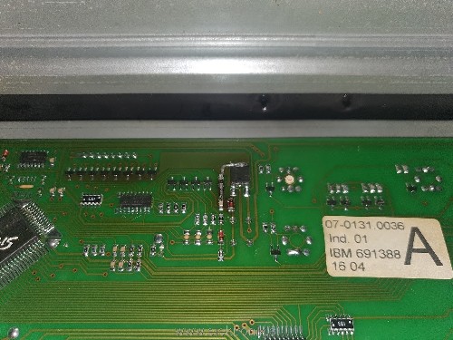

PrispevekObjavljeno: Tor Dec 15, 2020 7:56 pm    Naslov sporočila:   Odgovori s citatom
Applause Applause
Pečica popravljena...
Na zadnji strani plošče je bil hladen lot....
Hvala za pomoč.
Upam, da je sedaj OK..... Dancing
 Velikost datoteke:  124.46 KB
 Velikost datoteke:  309.54 KB
Lp. Joco.

PrispevekObjavljeno: Tor Dec 15, 2020 8:35 pm    Naslov sporočila:   Odgovori s citatom
Pri takole zaključenih temah mi je najbolj žal, da je sploh kdo pomagal z nasveti.
Lahko bi vsaj dodal eno sliko, kako tak hladen lot zgleda in na katerem elementu katere plošče je nastal. Nekdo, ki bo po forumu iskal kako je bila rešena težava, ki jo ima tudi sam, bo ob takem epilogu lahko samo iskal naprej.
