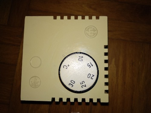

Kolega na vikendu potrebuje termostat z območjem sobne termperature. Primeren bi bil tak, ki so ga imele stare termoakumolacijske. Ustrezal bi tudi tak z bateriskim napajanjem. Mora imeti relejni izhod. Vklapljal bi porabnik napajan z sončne celice.
Kje najti kaj primernega?

PrispevekObjavljeno: Čet Dec 17, 2020 10:12 am    Naslov sporočila:   Odgovori s citatom
Menjam za Staropramen. Smile

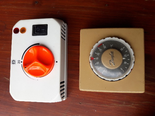

Tudi pri meni bi se našel tak termostat. Zgornje na sliki smo izdelovali v ETI kjer sem bil zaposlen, spodnji na sliki pa je Danfos. Prednost tega je ta, da ima na spodnjem delu termometer (bimetalni) zgoraj pa je skala termostata 0-30 st. Tudi sam princip tega termostata je bimetalni trak, ki preko ustreznih vzvodov preklaplja stikalo. Tokovna zmogljivost pa je 10A ohmsko in 6A induktivno (cos fi 0,6). Princip zgornjega pa je kapilarni ( kot pri bojlerjih). In če se še malo pohvalim naj povem, da je oblikovalec (design) spodnjega termostata g. Oskar Kogoj iz Mirna.
Zaradi bolj pregledne skale, točnejše nastavitve in manjše stikalne diference, ti bolj priporočam spodnjega- Danfos.
Če rabiš se mi oglasi! LP Brane

Koliko približno je preklopna diferenca Danfoss termostata.
Bi bil uporaben za vklop grelca pri cca 2-3°C in izklop pri cca 5°C

Mislim da ima tudi ta stikalno diferenco okrog 1 st C, kakršno imajo v glavnem vsi podobni mehanski sobni termostati.Definirana je pri spremembi hitrosti temperature okolice 1K/15min. Nekaj se jo da povečati z večanjem kontaktne razdalje na sklopnem (preklopnem) mehanizmu, tako da kakšne 2 stC ali tudi malo več bi sigurno šlo. ( vsaj pri termostatih iz zgornje slike vem da je to šlo). Bolj je bil problem zmanjšati stikalno diferenco pod 1 stC. To se je reševalo s primerno kontaktno razdaljo, kjer pa so svoje meje - 230Vac med kontakti. Drug način pa je z vezavo povratnega upora -reda 50-150 kohm v regulacijski krog in je nameščen v bližini tipala. Če koga to zanima lahko kasneje to točno razložim.
Za take zadeve so pač bolj primerni namenski elektronski termostati kje posebej definiraš temp izklopa in temp vklopa.
lp Brane
