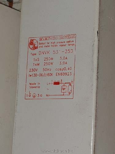

HQL su živine lampe, "samo" dusilka, za 250W cca 2,15 A
HQI su metal-halidne (halogene), zelo slicno natrijevim, obavezno tudi propaljivac (igniter - za visoki napon startanja luka...) in dusilka, za 250W cca 3 A.
nabaviti negdje (staru) zivinu ali nova dusilka in igniter...
 Velikost datoteke:  391.05 KB

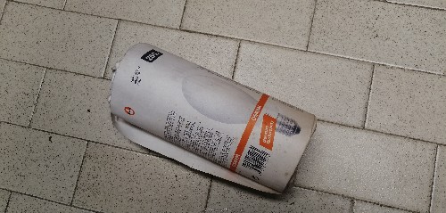

Če rabiš le en kos, jo lahko dobiš pri meni
 Velikost datoteke:  2.02 MB
