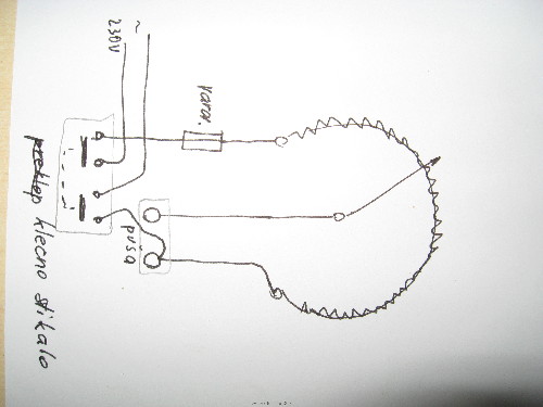

upam da bo to šlo.Tako imam na moj variak ki sem navil novo žico in zvezal.Tega je že dolgo.
