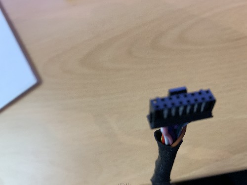

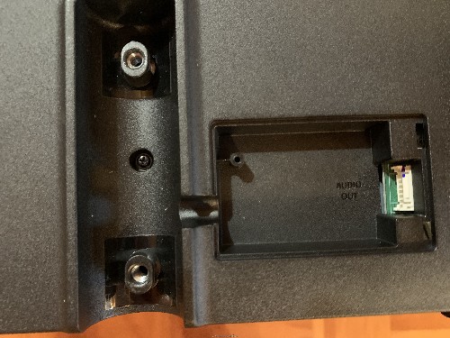

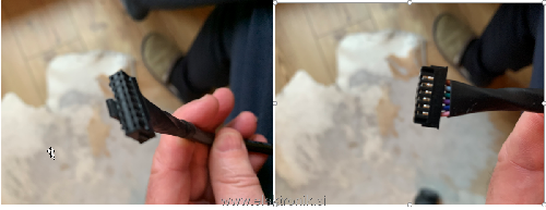

Potreboval bi daljši kabel za priklop original zvočnika za philips 55 oled 934.
Dolžina bi morala biti vsa 1m. Najbolje 1.5m.
Je pa 12 žilni. V prilogi je viden tudi konektor.
Se da tak kabel kje kupiti, oziroma, kam bi šel, da mi ga lahko naredijo ....

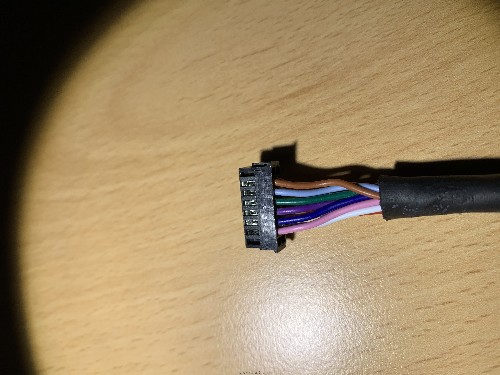

PrispevekObjavljeno: Ned Jan 03, 2021 12:01 pm    Naslov sporočila:   Odgovori s citatom
Kje si ti našel 12 žil Think ... na sliki je tole vidno kot 6?
A je na drugi strani enak konektor? Sicer pa ... tole načeloma ne bi smel biti problem podaljšat ...

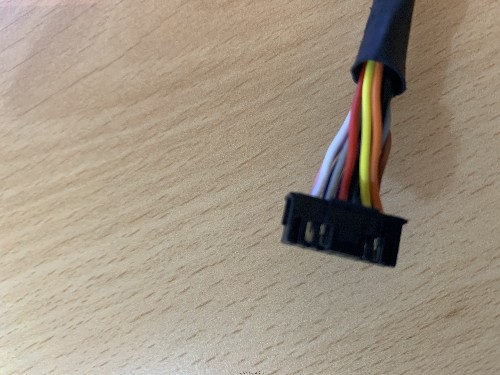

PrispevekObjavljeno: Ned Jan 03, 2021 12:31 pm    Naslov sporočila:   Odgovori s citatom
Ja na obeh koncih je enak konektor.
Je 12 žilni, mislim, pa da je uporabljenih 10 žil - tak je videti na konektorju.

Na dani povezavi so individualno oklopljeni kabli. Kabel iz TV-ja pa ima navadne žice. Lahko bi vzel tudi ploščati kabel.
Take konektorje se krimpa in ne spajka.
Identificirati je potrebno konektorje. Kaj piše na konektorju? Mogoče je od JST. Lahko tudi izmeriš pitch (najbrž 2mm) in upaš, da ga ima kateri od večjih distributerjev (npr. Farnell) in iščeš po slikah.
Potem bo pa že šlo. So tudi podjetja, ki to delajo, npr. VR Elektronika. Kakorkoli, povedati moraš tudi tip konektorja (ali pa ga dobaviti).

PrispevekObjavljeno: Ned Jan 03, 2021 9:54 pm    Naslov sporočila:   Odgovori s citatom
To zna biti nekaj podobnega HDMI z nekim nestandardnim konektorjem.
Verjetno bi bilo najceneje in najprej rešljivo z HDMI kablom, ker ima 5 paric povitih z folijo.
Seveda pa je treba najprej odrezati termo skrčko z original kabla, da se vidi sestava in razpored žic, nato dobiti primeren konektor in potem obdukcija samega HiFi sistema.
Z podaljškom (moški>ženska) se ne bi igral, ker bo verjetno prihajalo do motenj v zvoku.

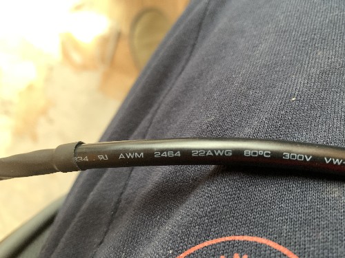

Prispevkov: 3472
Aktiv.: 14.63
PrispevekObjavljeno: Pon Jan 04, 2021 8:32 am    Naslov sporočila:   Odgovori s citatom
Tudi iz oznak (AWM UL2464) sklepam, da to ni kabel z individualno oklopljenimi žicami.
https://www.awcwire.com/mfg/general-cable/part/c4109a
https://www.hca.hitachi-cable.com/products/hca/products/round/communication/pdfs/control-communications-cables.pdf
Verjetno je razpored 1:1. Za potrditev je dovolj videti brez rezanja, samo oba konca je potrebno prijeti v roko in pogledati.

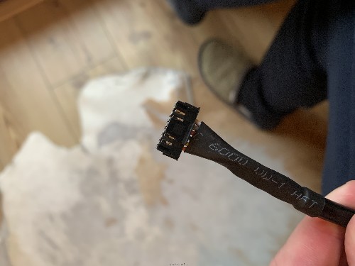

ogorazd
Pridružen-a: Tor 22 Maj 2018 8:02
Prispevkov: 6
Aktiv.: 0.07
Kraj: Oplotnica
PrispevekObjavljeno: Pon Jan 04, 2021 10:44 am    Naslov sporočila:   Odgovori s citatom
Na konektorju žal nič ne piše.
Širina je 16mm debelina pa 4mm.
Je pa 16 pinski konektor.

lipa
Prispevkov: 734
Aktiv.: 3.82
Kraj: Lipa Beltinci
PrispevekObjavljeno: Pon Jan 04, 2021 1:15 pm    Naslov sporočila:   Odgovori s citatom
Aswo slovenija ima za vsega skupaj z poštnino vred za neregistrirane uporabnike cca 30 €
Je pa za čakati 2 do 3 tedne.
Vprašaj
Povratna informacija za ASWO: za ta artikel dodaj iskalni niz. CONN 2.0MM 16P R/A W2010-16RVA-S04,B2000W16HTKE
#H88392
Predviden rok dobave 2 - 3 teden/ov
Connector
Pozicijska številka: CN1190 996595005700
PHILIPS Very Happy Very Happy

Prispevkov: 3472
Aktiv.: 14.63
PrispevekObjavljeno: Pon Jan 04, 2021 5:18 pm    Naslov sporočila:   Odgovori s citatom
Tudi sam se gledal na ASWO, pa nisem pomislil, da bi kliknil na katero drugo kategorijo kot 'Cable'. Opozarjam pa, da bi najbrž dobil enak kabel in ne podaljšanega. Hvala.
Vsaj pitch vemo; 2.0 mm.
Na sliki Konektor1.jpg iz prvega sporočila je videti, da nekaj piše, ali pa je vsaj nek znak.

PrispevekObjavljeno: Pon Jan 04, 2021 5:37 pm    Naslov sporočila:   Odgovori s citatom
Hvala obema za info (lipa, bostjang).
Če bo enak kabel pol sem na istem. Če pa je en konektor 30€ se mi pa zdi spet malo predrago.

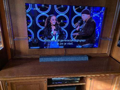

Na konektorjih sicer piše DL1 (bil priklopljen v TV) in DL2 (bil priklopljen v zvočnik), ampak mislim, da ta podatek ni kaj dosti uporaben.

@Gorazd
Ne morem da ne bi, ker sem firbčen;
Kam bi po novem namestil Bowers&Wilkinsov sound bar da potrebuješ 150cm dolg kabel?
Hvala za info...

PrispevekObjavljeno: Pon Jan 04, 2021 6:57 pm    Naslov sporočila:   Odgovori s citatom
@MOND,
ostane tam, kjer je na sliki "Zvočnik.jpg", ampak bo kabel skrit .... 1m bi bilo dovolj, bi pač še eno luknjo na leseni steni zvrtal ...

PrispevekObjavljeno: Pon Jan 04, 2021 8:31 pm    Naslov sporočila:   Odgovori s citatom
Če si že TV dal na steno, daj tja še soundbar. Namesto novega kabla in lukenj v steno pričvrsti zvočnik tik pod TV. Ker imaš pred TV mizico, bo ta postala bolj uporabna brez zvočnika, da ne govorim o slabi prostorski sliki, ki ti jo ustvari odboj od površine na kateri je zvočnik in resonanci, ki jo bo ustvarjal v kombinaciji z veliko naležno površino na leseni mizi. Kolikor sem uspel googlat bi moral imeti zvočnik na sredini nekakšen sistem fiksiranja na stojalo TV.
Če sem prav razumel je stvar lepotne narave, da se ne vidi kabla...
Samo moje razmišljanje, seveda pa ne poznam vseh okoliščin, ki so proti mojim idejam.
