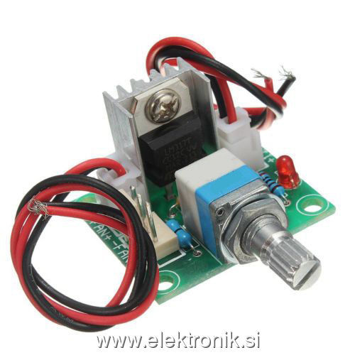

Zdravo, imam težavo z potenciometrom:
http://www.ebay.com/itm/DC-Linear-Converter-LM317-Down-Voltage-Regulator-Board-Fan-Speed-control-Power-/182515143173?epid=781811184&hash=item2a7ec01205:g:49wAAOSwuLZY428p
Karakteristike:
Input voltage: DC 3.25-15V
Output voltage: DC1.25V-13V
Output current: 5-1500MA
Chip: overheating, over-current, short circuit protection
Priklopil sem ga na 12V adapter (preveril voltažo pred in po priklopu), izhoda nisem priklopil nikamor. Že takoj sem začutil, da se tista rebra grejejo tako hitro, da sem se po par sekundah spekel. Potem sem priklopil 2 ventilatorja (12V, 0.38A), da bi stestiral kako dela uravnavanje obratov. Prvo kar sem po zvoku ugotovil je, da je izhodna voltaža precej manjša kot bi si želel in drugo, po par sekundah se je upor pokadil, nato sem stvar izklopil.
Glede na to, da pri potenciometru nikjer ni vrednosti moči, sem predvideval da je maksimalna dovoljena moč 13V * 1.5A. Več kot očitno temu ni tako. Kje sem ga polomil ?

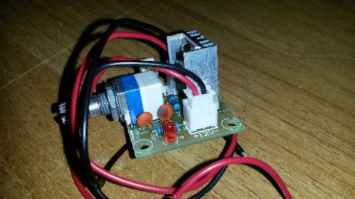

V priponki slika, kjer se vidi

To na sliki je kondenzator 10 nF, to ni upor. Verjetno tvoj adapter ima na izhodu izmenično napetost (AC). Mora biti output 12 V DC. Slikaj adapter.

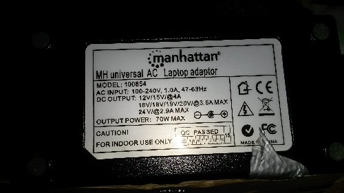

Napajalnik sem preveril z multimetrom pred priklopom (da sem pravilno povezal) in je vse kazalo ok, neobremenjen napajalnik je kazal 12.5V.
V kolikor jaz tole vezje priklopim na napetost in ga ne obremenim (se pravi povežem napajalnik, ne povežem pa ventilatorja), ali je normalno, da se tisti del kjer je heatsink segreje (in to do te mere da se spečem) ?

Če ima skurjen kondenzator oznako C2 (sodeč po tisti shemi) in je ob priklopu prebil (ali bil prebit), poten ni čudno da se je vseskupaj grelo. To je enako kot, da bi izhod kratko sklenil.

Sem ravnokar preveril z drugim vezjem in dela ok. Mislim pa da sem ugotovil kaj je šlo narobe s prvim vezjem, nekako takole:
Ko sem prvo vezje priklopil na napetost nisem opazil, da sta na izhodu 2 žici stisnjeni skupaj (kratek stik). To sem po par sekundah opazil ter ju dal narazen, vendar je bilo dovolj, da se je regulator precej segrel in sklepam, da tudi uničil omenjeni kondenzator. Po tem sem stvar sicer pravilno povezal ampak kot rečeno, se je iz kodenzatorja pokadilo.

Prebit je kondenzator na izhodu LM317, torej je izhod regulatorja v kratkem stiku. Ni čudno, da se greje ko satan. Za test (slabše kot je ne more biti) odščipni stran ta skurjen kondenzator, ter poskusi še enkrat. Če imaš vsaj malo sreče, je LM preživel. Sicer pa se ta čip dobi za drobiž, tudi v ljubljanskih trgovinah. V IC-ju je naprimer 26 centov. Tam si lahko kupiš tudi kondenzatorje 100 nF.
