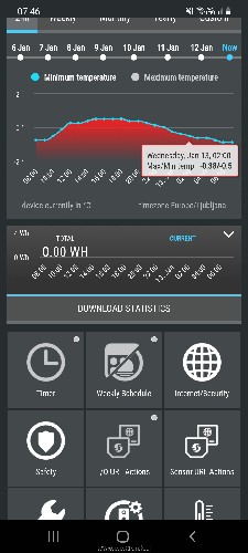

Se enostavnejsa varianta kot Petrova je uporaba Shelly modulckov, vzames recimo Shelly 2.5, ki ima 2 izhoda in ju lahko res poljubno sprogramiras (shedule, auto on, off ...), poleg tega pa imas se krmiljenje in nadzor preko clouda.
 Velikost datoteke:  497.58 KB
 Pogledana:  21 krat
