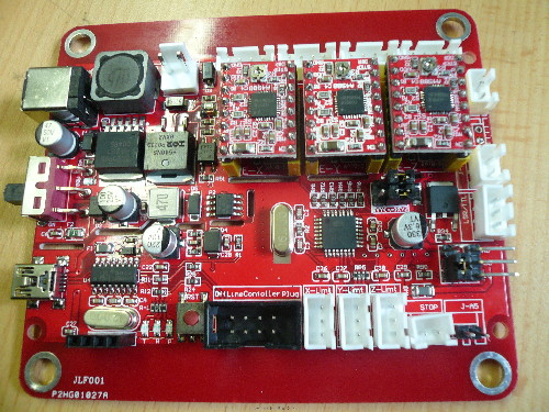

Imam krmilno kartico za CNC na osnovi arduino uno. Na njej je bil naložen program GRBL 0.9J. Z programom XL loader sem naložil verijo GRBL 1.1f. Delovanje je bilo nestabilno. Programi za krmiljenje se občasno niso povezali z kontrolno kartico. Ko ni bilo povezave tudi program arduino IDE v monitorju ni pokazal povezave. Če sedaj želim ponovno naložit prejšnjo verzijo GRBL 0.9J ali novejšo GRBL 1.1 XL loader zamrzne. Kako bi lahko omogočil nalaganje programa na vezje? Gledal sem sicer nekaj po internetu vendar je moje znanje Angleščine samo Google translate.

Poizkusil sem programirat po navodilih iz te internetne strani: https://www.instructables.com/How-to-Installuse-GRBL-With-Your-Cnc-Machine/
Pri prenosu programa mi javi napako:
Arduino:1.8.13 (Windows 10), Plošča:"Arduino Uno"
Skica uporablja 29762 bajtov, kar je (92%) prostora namenjenega programu. Maksimum je 32256 bajtov.
Globalna spremenljivka uporablja 1633 bajtov, kar je (79%) dinamičnega spomina in pušča 415 bajtov za lokalne spremenljivke. Maksimum je 2048 bajtov.
Low memory available, stability problems may occur.
avrdude: stk500_recv(): programmer is not responding
avrdude: stk500_getsync() attempt 1 of 10: not in sync: resp=0x1f
avrdude: stk500_getsync() attempt 2 of 10: not in sync: resp=0x1f
avrdude: stk500_getsync() attempt 3 of 10: not in sync: resp=0x1f
avrdude: stk500_getsync() attempt 4 of 10: not in sync: resp=0x1f
avrdude: stk500_getsync() attempt 5 of 10: not in sync: resp=0x1f
Težava pri nalaganju na ploščico. Za predloge poglej na http://www.arduino.cc/en/Guide/Troubleshooting#upload
avrdude: stk500_getsync() attempt 6 of 10: not in sync: resp=0x1f
avrdude: stk500_getsync() attempt 7 of 10: not in sync: resp=0x1f
avrdude: stk500_getsync() attempt 8 of 10: not in sync: resp=0x1f
avrdude: stk500_getsync() attempt 9 of 10: not in sync: resp=0x1f
avrdude: stk500_getsync() attempt 10 of 10: not in sync: resp=0x1f
This report would have more information with
"Show verbose output during compilation"
option enabled in File -> Preferences.
Prispevkov: 5819
Aktiv.: 24.57
PrispevekObjavljeno: Ned Jan 03, 2021 7:39 pm    Naslov sporočila:   Odgovori s citatom
Ali resetiraš kontroler tik pred nalaganjem?
pomar
Pridružen-a: Čet 04 Dec 2008 21:15
Prispevkov: 251
Aktiv.: 1.25
Kraj: okolica Ptuja
PrispevekObjavljeno: Ned Jan 03, 2021 9:00 pm    Naslov sporočila:   Odgovori s citatom
Dosedaj nisem. Sem stisnil tipko reset par sekund pred nalaganjem vendar je zadeva enaka. Ali je potrebno kako drugače resetirat? Sem bolj začetnik v arduino. Za programiranje imam nastavljeno v arduino IDE (AVRISP mkII). Je to vredu?

Sem preizkusil nalagat različne verzije GRBL programa na običajno ploščo aduino UNO in ni problemov. Zasedenost prostora kaže enako. Sumim, da je na tej plošči def. procesor Atmega 328P.

Hm, resetirat moraš tik pred tem, ko se začne nalagat, kajti nisem prepričan, da ima CH340 kondenzator za reset.
Poizkusi tako, ko dobiš prvo opozorilo
Koda:
pritisni tipko reset.
Upam, da imaš naložene gonilnike za CH340 in vidiš ta port in ga imaš nastavljenega v Arduino IDE.
Kako ti je pa uspelo naložiti GRBL 1.1f?
pomar
Prispevkov: 251
Aktiv.: 1.25
Kraj: okolica Ptuja
PrispevekObjavljeno: Pon Jan 04, 2021 2:48 pm    Naslov sporočila:   Odgovori s citatom
Grbl 1.1f mi je uspelo naložit preko XLoder programa. Če sedaj poizkusim ponovno med nalaganjem zamrzne in ga lahko zaprem po odklopu USB. Kartico vidim na COM3 (CH340) ali COM5(CH340) če prestavim USB in arduino IDE prepozna. Poizkusil sem resetirat med preverjanjem skice in med nalaganjem vendar brez uspeha. Enako napako (neodzivanje) pokaže tudi če poizkušam naložit Blink.
Prispevkov: 5819
Aktiv.: 24.57
PrispevekObjavljeno: Pon Jan 04, 2021 6:56 pm    Naslov sporočila:   Odgovori s citatom
Do te napake pride, če ni izbran pravilni Com port tako v Arduino IDE kot v Xloaderju ali če ni izbran pravilna hitrost prenosa, slednja je nastavljena v Bootloaderju ATmege328,
s tem, da Arduino IDE vrne napako (pove, da se ne more sinhronizirat), Xloader pa stoji in ne pove nič.
Tretja možnost pa je, da je CH340 odšel v elektronska nebesa.
Pomeri, če gre pin13 CH340 na C22 oz. drugi konec C22 na reset tipko.
Sem probal dobit napako "not in sync: resp=0x1f" vendar je nikakor ne dobim!
pomar
Prispevkov: 251
Aktiv.: 1.25
Kraj: okolica Ptuja
PrispevekObjavljeno: Pon Jan 04, 2021 10:20 pm    Naslov sporočila:   Odgovori s citatom
Ja, pin13 CH340 na C22 oz. drugi konec C22 na reset tipko, na pin29 procesorja in 4k7 upor na maso. Ta plošča je za CNC 3018pro. V priloženih navodilih je za refresh firmware napisano da delaš z XLoaderjem. Izbrat je potrebno Uno 11520. Tudi USB vrata imam nastavljeno na 11520. Bom jutri zamenjal CH340 iz druge delujoče arduino UNO plošče.
