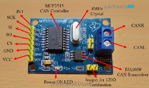

Svoj e-avto moram posodobit in nadgraditi, rad bi se rešil 4 BT povezav, zato predelujem sistem na CAN BUS. Ker pa imam različne napetosti (72V, 12V) moram SPI povezavo do MCP2515 izloirati.
Poskusil sem 4x opto 6N137, vendar mi ne deluje. ko sem gledal "SWITCHING CHARACTERISTICS" je navedeno 50+ns, kar pa je očitno preveč za stabilno komunikacijo.
Od TI sem potem našel ISO7741, a je problem ohišje. Farnnel (oz IC elektroika) jih ima samo v SSOP ohišju, za kar pa dvomim da mi bo uspelo doma narediti PCB (in potem še pravilno zalotati). Bi kdo naredil adapter iz SSOP16 na DIP16? Potreboval bi ga verjetno v roku 14 dni
Oz druga možnost, na Mouser-ju jih imajo tudi v SOIC16 ohišju . Ali kdo kaj naroča iz mouserja, in bi dodal še ta izolator?
Kot tretje pa, je še kaka druga možnost, da izoliram CAN-BUS komunikacijo?

Mogoče bi šlo z optokoplerji med MCP in CAN transcieverjem,
Ja , to bi pa res bilo enostavneje Applause . Ker imam module, kot so na prvi sliki in so povezani kot je razvidno iz druge slike, doma pa imam tudi že TJA1050 modul , bom obstoječi TJA1050 odstranil in Tr/Rx preko optospojnika (6n137) priklopil na zunanji TJA1050 modulček.
hvala za namig.

Sem se danes trudil, da bi izoliral Tx/RX linijo, pa mi je samo delno uspelo, oz mi ni uspelo. Uporabil sem dva 6n137. Deluje, dokler sta masi povezani, če jih ločim, ne deluje. Čeprav sta signala na osciloskopu identična. In n-krat preveril, če je prav povezano. Ne, se je odločilo, da mi ne uspe Sad.
Bom sedaj uporabil preverjeno vezavo od Iztok_š, tudi za to, ker je materila dosegljiv na farnellu.
