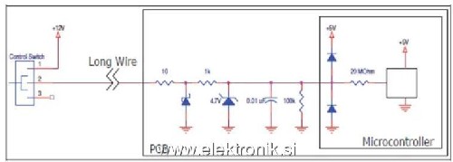

Hvala. Se pravi če imam tako situacijo kot na spodnji sliki moram pred 10ohm upor dodati TVS diodo (UNI ali BI?)med vhodnim pinom in GND. Kakšne parametre Vbreakdown in Vclamp bi morala imeti taka dioda če je normalna napetost na vhodu 5v?

PrispevekObjavljeno: Čet Dec 05, 2019 7:28 am    Naslov sporočila:   Odgovori s citatom
Za enosmerne signalne linije se ponavadi uporablja unidirectional diode.
Bidirectional dioda sta v bistvu dve diodi obrnjeni ena proti drugi, s čimer dobiš simetrično U/I karakteristiko.
Ponavadi pogledaš te parametre:
- reverse standoff voltage VR: pri tej napetosti dioda še ne prevaja oz. samo nek minimalen tok (maximum reverse leakage current IR), to je lahko tvoja delovna napetost linije
- breakdown voltage VBR: pri tej napetosti (začetek kolena karakteristike) se začne večje prevajanje diode IT, npr. nekaj mA
- clamping voltage VC: to je napetost, ki bo na diodi ob nekem napetostnem sunku, ki bo povzročil tok IPP, ta je od nekaj A do nekaj 100A
Jan

mato1111 je napisal/a:
V tvojem vezju zgoraj že diodi za 10Ohm uporom predstavljata prenapetostno zaščito. Nevarnost pri tej izvedbi je dvig napajalne napetosti, zato je dobrodošla TVS dioda preko napajanja.

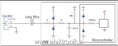

O dodatni zaščiti razmišljam zato, ker so tipke na cca 30m dolgem kablu ki je napeljan v hiši ob inštalacijskih kablih.
Bi bila mogoče bolj primerna izvedba kjer se s tipko preklaplja 12V? Slika spodaj.
 Velikost datoteke:  28.8 KB

PrispevekObjavljeno: Sob Dec 07, 2019 12:16 pm    Naslov sporočila:   Odgovori s citatom
V primeru tipke proti +12V bi bilo smiselno imeti tudi delilnik, sicer višja napetost ne zmanjša občutljivosti proti motnjam.
Sicer pa se mi zdi bolje imeti tipko proti masi., saj je manj možnosti kratkih stikov.
Dodaten problem pri ožičenju blizu omrežne napetosti so motnje zaradi kapacitivnega sklopa. Tiste zaščitne diode usmerijo AC motnje in dobiš DC signal. Pomagalo bi zmanjšati pull-down/up upor in mogoče povečati kapacitivnost. Simuliraš lahko s kapacitivnostjo ranga 100pF proti 230Vac.

bostjang je napisal/a:
Ne razumem najbolje kaj misliš z simuliranjem... Shema je iz neke spletne strani tudi sam ponavadi uporabljam preklaplanje mase ter pullup 10K in kondenzator 100n.
Na žalost nimam možnosti menjave kabla z shieldom.
Prispevkov: 3469
Aktiv.: 14.62
PrispevekObjavljeno: Sob Dec 07, 2019 12:37 pm    Naslov sporočila:   Odgovori s citatom
Mislim izračun motenj, peš ali pa s simulatorjem (SPICE). Pri 100pF parazitne kapacitivnosti, bi dobil 7uArms toka, ki bi na 100kOhm || 10nF ob odsotnosti vseh diod povzročil 0.7Vrms 50Hz signal. Diode to porežejo in tudi nekoliko premaknejo, kar pomeni vršno vrednost na pull-up preko 1V. To še ni čez mejo, pri hujših razmerah pa bi ob nesklenjeni tipki dobil logične ničle in enice v 50Hz taktu.
