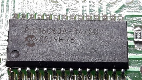

Zadeva se je najprej začela čudno obnašati in nato ko je bilo zunaj -6°C prenehala delovati.
Za čudno delovanje je verjetno kriva pokvarjena vsebina v EEPROM-u.
Po hitrem pregledu komponent sem opazil, da je vgrajen PIC16C63A-04/SO s komercialnim temperaturnim območjem delovanja (od 0°C do +70°C ) in da proizvajalec očitno upošteva priporočilo Microchipa in pri temperaturi pod cca 0°C aktivira /MCLR (reset).
Na sobni temperaturi elektronika deluje. Pri -6°C po cca minuti ne več.
Pri ohlajenem PIC-u, zadeva deluje.
Pri ohlajenem RESET vezju, je aktiven /MCLR.

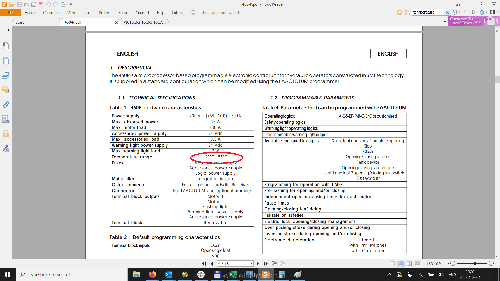

FAAC v PDF-ju navaja temperaturno območje -20°C do +55°C.
Ker je bila plošča že enkrat menjana, notri ne bo več FAAC.

Int47 beri tole . Bi rekel, da je težava enaka kot pri meni. Ja sam sem kar dolgo bil bitko z elektroniko. Na koncu je pameten popustil Wink
Skratka vrata delajo od takrat brez problema. Snami pic. Če je vezje polakirano je lahko težava podobna. Če je lak pod pini očisti pine ter pad-e in ga ponovno prilotaj.
