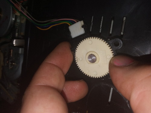

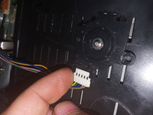

Pri tem modelu bi torej mogel razdreti to zadevo in jo očistiti. Ta model ima ločeni ta encoder in povezani z kablom na vezje. Vezje v tem videorekorderju je na desni strani od glave videorekorderja, če gledaš od spodaj. In posebej v zadnji strani ima napajalno vezje.
