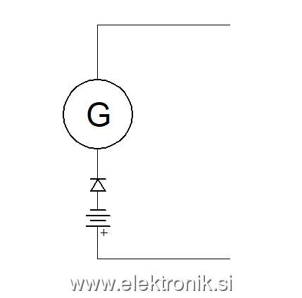

Hvala za odgovore. Zanima me malo večja moč. Kot sklepam iz odgovora od int47, lahko zaporedno vežem izmenični in enosmerni vir napajanja. Zraven dodam diodo. Orientacija diode in baterije je odvisna od tega, če želim sinus premakniti v + ali v -. Priložil sem shemo, kot nameravam narediti povezavo.

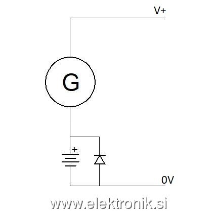

PrispevekObjavljeno: Pon Mar 22, 2021 7:55 pm    Naslov sporočila:   Odgovori s citatom
Shame on you
