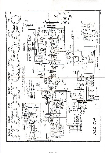

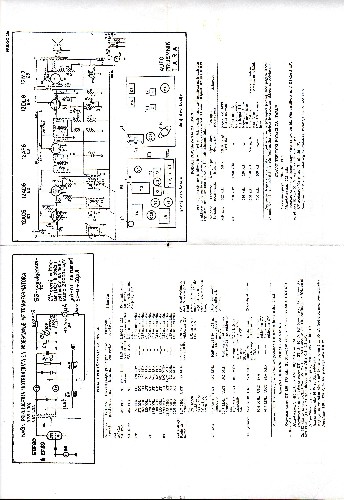

Imam tole shemo, drugi sken ima tudi podatke o uglaševanju.

Hvala! To je to!
Radio že igra (dejanski razlog prekinjen 10K upor v UKV tunerju), zaradi zgornjih navodil pa so zdaj tudi vse postaje na pravem mestu.
Nekaj me sicer še bega, AM MF je nekdo tudi že vrtel, ampak kljub moji uglasitvi na 482 kHz, je bil še vedno večji vrh pri okoli 455-460 kHz, na katerega sem potem tudi uglasil, saj je bilo ojačanje veliko višje tam, kot če bi hotel vrth dobiti na 482 kHz. Res pa je, da sem vrtel le tri od štirih jeder, saj je eno preveč zapečeno in še nikoli ni bilo vrteno.
Razmišljam, da so morda kondenzatorji v MF lončkih pridobili na vrednosti, ali pa je že tovarniško tako narejeno. Je pa res, da so vse postaje cca 40-50 kHz odmaknjene od položaja kazalca, ampak tudi vrvica za pogon skale je že kar lepo raztegnjena in možno, da se je pozicija kazalca zato spremenila.
mitchW
Prispevkov: 568
Aktiv.: 4.28
Kraj: Celje
PrispevekObjavljeno: Čet Feb 04, 2021 5:38 pm    Naslov sporočila:   Odgovori s citatom
MF uglašene na pravilno frekvenco, bilo je treba zavrteti tudi tisto jedro, ki ni še bilo vrteno. Je pa zanimivo, da sem v radiu našel kar nekaj uporov, ki so bili popolnoma odprti, vsem pa je bila skupna razpoka na zunanji strani. Med drugim tudi v tonski kontroli, kjer ni prisotnih kakšnih visokih napetosti.
