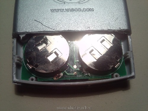

Poglej tole. Kolikor razumem je fora da ga moraš med tem časom napajati iz zunanjega vira pa bo vse OK.

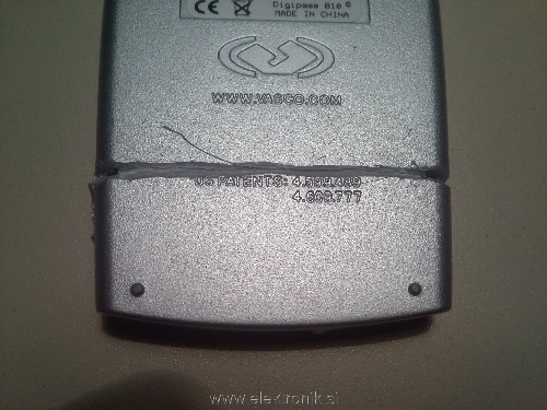

Podrl sem že ohišje, dejansko gre ohišje narazen z izvijačem (malo pajsanja). Zaradi firbca bom nabavil druge baterije in jih zamenjal pod napajanjem.

Prispajkaj zunanje napajanje na kontakte med baterijama in jih zamenjaj. Če ne bo uspelo, boš pač nabavil drugega.

Z izvijačem sem odprl celotno ohišje. Med menjavo sem priključil zunanji napajalnik. Z novimi baterijami dela normalno. Ohišje sem nazaj zlepil z neostikom.
Problem je, da je po menjavi še vedno kazal 15%, zdaj pa je vrednost še manjša. Očitno si zapomni stanje, ali pa to sploh ni stanje in je samo notranji števec. Skrbi me, kaj bo, ko bo prišlo na 0%. Če bo nehalo delati, je to takorekoč goljufija.
