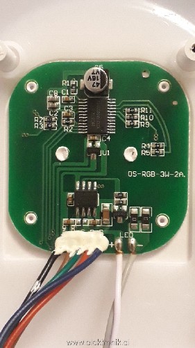

sem nov na forumu in na elektroniko se ne spoznam prav preveč, rad pa popravljam stvari Very Happy

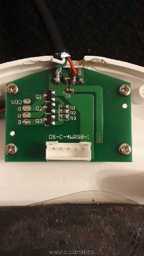

Zdaj popravljam eno led namizno lučko z upravljanjem na dotik in večbarvnimi led, kateri so otroci uničili in odlomili micro USB konektor. Odrezal sem kabel in poskušal zadevo spajkati, pa luč ne deluje. Po moje je rdeča žica plus, navitje okoli minus? Pripenjam slike, upam, da mi boste znali svetovati.

Pri USB konektorjih sta skrajna dva + in - (razen USB C in USB B).
Ploščici slikaj še z druge strani.

Ja, ampak tisto je zgoraj, se priklopi s konektorjem na spodnjo ploščico. Siva in bela pa sta za belo glavno led. Nad tem je stikalo za vklop in spreminjanje barv. Tistega nisem nič tikal...

Robert, hvala, to je samo "delovna verzija", bom učvrstil kabel. Črna je tudi v kablu. Jo priklopim namesto ovoja ali poleg?
Ko priklapljam beli konektor, barvne led na kratko posvetijo. Če staknem pine na belem konektorju (rjav in zelen npr.), barvne led spodaj svetijo. Tudi glavna bela led dela na direkt. Je mogoče problem v stikalu?

Še kar ne dela... zadeva U1 z oznako 662k na drugi sliki na sredini se močno segreje. Najbrž se ne bi smela ane? Lahko kaj pomerim z multimetrom?
Prispevkov: 1975
Aktiv.: 12.86
PrispevekObjavljeno: Tor Feb 09, 2021 1:57 am    Naslov sporočila:   Odgovori s citatom
Smd oznaka 662K je 3.3V LDO regulator.
Z V-metrom pomeri kaj imaš na vhodnem in kaj na izhodnem pinu.
drowa
Pridružen-a: Pet 05 Feb 2021 14:10
Prispevkov: 14
Aktiv.: 0.26
PrispevekObjavljeno: Tor Feb 09, 2021 8:03 pm    Naslov sporočila:   Odgovori s citatom
Izmeril sem tole: pin 1&3 ground&in 4.82V
Pin 1&2 ground&out 1.76V
Pin 2&3 in&out 3.06V
Je to v redu?
Ne, tukaj bi moral dobiti 3.3V. Kakšna pa je ta napetost, če so ledice odklopljene? Predvidevam da je nekje v stiku, zato pri tem regulatorju deluje termična zaščita (če jo ima). Obsatja tudi majhna verjetnost, da je ta regulator v okavri, samo jaz bi prej odklopil/odlotal porabnik za njim.

Tudi z odklopljeno led je isto...
