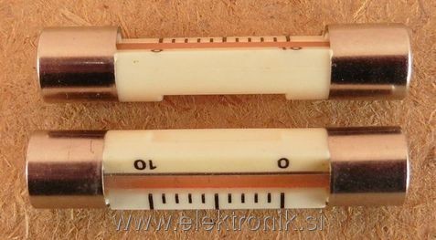

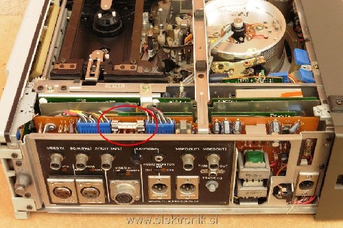

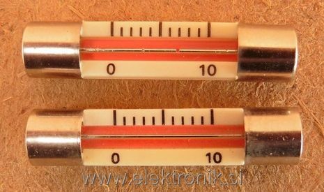

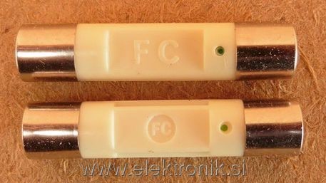

Komponenta je dolga 3 cm. Izgleda kot varovalka. Ena komponenta je bila vgrajena v videorekorder Thomson TTV-3901P (http://www.crowave.com/blog/2021/02/03/u-matic-vcr-thomson-ttv-3901p), druga pa v nekakšen tester halogenih žarnic. Ena komponenta prikazuje kratek stik na kontaktih, druga pa upor več megaomov (morda je okvarjena). Iskanje v Googlu brez uspeha. Mogoče kdo ve, kaj bi lahko bila ta komponenta.
Ta komponenta je na PCB videorekorderja označena z "TM". Varovalke so označene z "F", zato verjetno niso varovalke.

Avtomatska termovarovalka? Zgolj ugibam. Morda je polnjena z živim srebrom. Če je prehladno prekine. Daj "celo" v hladilnik, da vidiš, če se bo prekinila.

Števec delovnih ur.

Najlepša hvala Smile Elektrokemični števec delovnih ur z živim srebrom, tako imenovani Coulometer.

Niti slučajno ne bi ugotovil. Od kot je tebi znana?
Sem našel datashet. Zanimivo delovanje.
