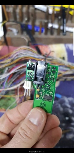

Pozdravljeni. Imam tezavo, ki nevem kako bi jo resil. Namrec...v avto vgrajujem dodatno opremo, ki za ta model ni obstajala. Ker bi rad da izgleda original bi zato rad uporabil originalno stikalo. Dokupil sem stikalo, ga presvetlil da je gor ikona in vse. Sedaj pa imam drugi problem.
Stikalo ima 5 pinov.
1in2 sta slepa.
3 je masa
4 je napajanje
5 je trigger wire (tam bi mogel po vklopu dobiti strom ven)
6 je napajanje za osvetlitev ikone.
Problem je, ker iz 5 pina, torej trigger oz. Remote zice ne dobim ven amperov. Ob vklopu stikala mi pokaze voltmeter 12V amperov pa 0. Na ta nacin s stikalom ne moremvklopiti releja, da bi pognal vgrajeno stvar naprej.
Sedaj pa me zanima ali je kaksma opcija to resiti?
Serijsko je ta gumb uporabljen za vklop ojacevalca pri Harman Kardon ozvocenju..zato je ta remote zica verjetno zelo svoh z amperi.

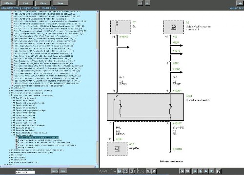

Prilagam se shemo vezja.

Mi niso ne, ker se z temi recmi ne ukvarjam. Vem samo, da tista zica, torej 5 pin ne da dovolj ven da bi rele preskocil. Ce jo pomerim z multimetrom pa kaze 12v.

Izmeri tok, ki steče skozi tuljavico releja na bolj občutljivem območju (mA). Vsaj nekaj mA mora biti, sicer stikalo ne dela ali pa trigger pomeni zgolj impulz.

Bostjan..sem izmeril ne da 0. Original stikalo je bilo za vklop ojacevalca tako da je verjetno res samo impulz.
Isti rele sem probal z 12v napajalnikom k ima 150mA pa je preskocil. Tako da iz pina 5 mora res priti 0 ce ne preskoci. Sedaj pa me zanima ali je mogoce to kako predelati ali je pac treba drugo opcijo iskat za stikalo.

Iz tega sklepam, da izhod izhod ni dovolj močan za tvoj rele. Dodaj emitorski sledilnik. Preko tuljavice releja pa diodo v reverzni smeri za zaščito tranzistorja.

Najlepša hvala za odgovore. Kolega mi je vgradil Omron optocoupler, ki da ven 3A toka. Sedaj rele vklaplja kot je treba:)
