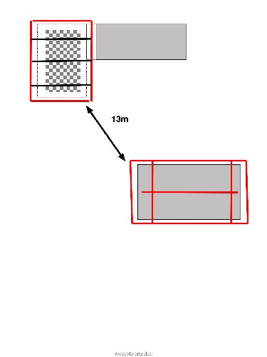

Pozdravljeni
Morebiti popolnoma "brezvezno vprašanje" vendar me zanima:
- imam glavno hišo, strelovod urejen zgledno (sicer na način izpred 40 let), vendar glede na merjenja lansko leto, kar solidno
- pred časom sem dogradil drvarnico, ki je pa nismo zaščitili s strelovodom
- sedaj urejamo novi objekt poleg drvarnice, kjer smo že strelovod v osn. plošči in armaturo osnovne plošče povezali z dodatnim strelovodom zaokroženim okoli objekta
- ker želim zaščititi tudi drvarnico, bom na ta novi objekt povezal tudi drvarnico, s tem da bom namesto valjenca na oddaljenih kotih drvarnice uporabil sondi
Ker pa bom iz starega objekta do novega objekta speljal tudi vodo, elektriko --> kopal globok jašek, me zanima, ali naj oba strelovoda (stari objekt, novi "kompleks" povežem tudi na tem delu? Da izkoristim dodatnih 13m globoko položenega valjenca - dodatne površina za odvajanje strele? Ali je morebiti lahko stvar "škodljiva" iz katerega koli vidika..?

Kar naredite tako kot ste napisali.

Vprašanje, če je dobro zraven strelovodnega valjanca v istim grabnu vleči napajalne vodnike, potencialni preboji, prenapetosti nazaj na napeljavo, ali pač ne ?

Seveda se valjanec brez problema položi zraven kablov.
Pri polaganju ga je treba postaviti pokonci.
