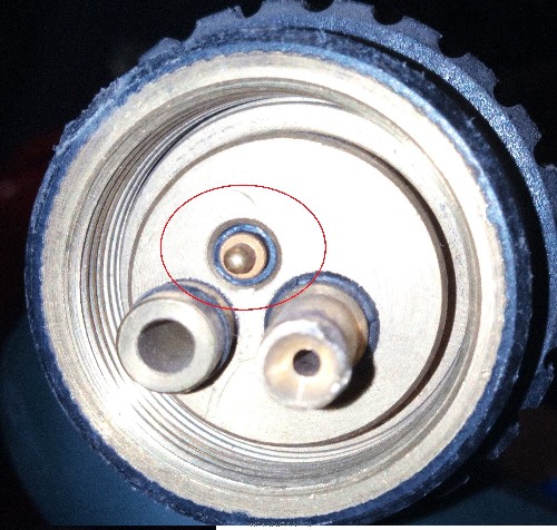

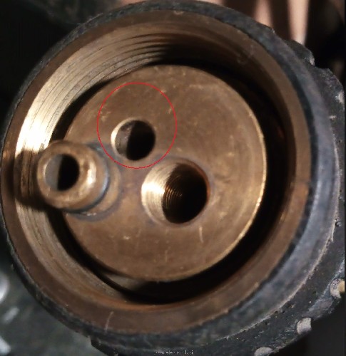

Ima kdo kakšno idejo kje bi lahko dobil kontaktni pin za star Iskra MIG/MAG gorilnik, ki je na omarici Unimag E6/1. Pin je prikazan na sliki (na konektorju, kjer je prisoten in na drugem, kjer ga ni). Je v luknji premera 4,75 mm in ima hod kak mm, na drugi strani konektorja pa pride ven izolirana žica, ki gre na stikalo gorilnika.
Če se točno takega pina ne dobi (kar je zelo verjetno, saj gre za 40 let star dizajn), se dobi kaj podobnega?
Konektor s kontaktnim pinom

Konektor brez kontaktnega pina

Na videz je pin isti, kot na običajnih cevnih paketih. Think Pa ima tole smisel popravljat? Zračno hlajeni so tako poceni, da je verjetno bolje menjat cel paket. Samo primer.

Hvala za odgovor, mislim da bom našel nek ustrezen pogo pin, ga dal v termokrčljivo cev in spravil notri. Sicer jih je večina takih, ki imajo rob na napačni strani, ampak se bo gotovo našel kak pravi, ker tega res ne manjka.
In ja, se splača popravljati, ker za stare Iskra aparate z Unimag omarico rabiš tak konektor, ki ni kompatibilen z onimi novimi iz linka. Oni iz linka imajo širšo luknjo (ca. 6 mm) in pin s precej daljšim hodom. Je sicer tudi varianta, da luknjo povrtam in notri zataknem vzmetni pin od novega konektorja.
