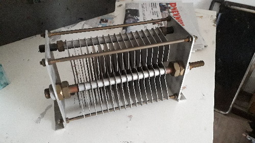

PrispevekObjavljeno: Sob Feb 06, 2021 12:20 pm    Naslov sporočila:   Odgovori s citatom
Včasih so to delali doma, seveda je potrebno tudi nekaj znanja.
 Velikost datoteke:  3.75 MB
LP Sebastian
