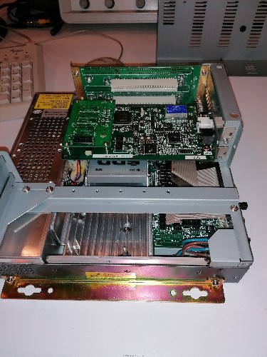

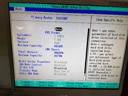

Vsa navodila za računalnik sem tudi sam našel, pa mi kaj dosti ne pomagajo. Originalni disk dela toliko, da zažene Windowse, program pa poženemo z USB diska. To je zdaj že drugi računalnik v mašini (letnik 2006), dela od leta 2013 in takrat smo na srečo naredili image z Acronisom.
V priponki je slika Biosa za disk in slika računalnika. 32GB SSD disk nam je baje leta 2013 delal v tem računalniku, zdaj ga pa Bios ne vidi.

Ali za tip diska podpira samo 1-39 in ne tudi 47, ki je custom? Torej ne moreš vnesti poljubnih parametrov?
PS: Zmanjšaj ločljivost teh 'zaslonskih fotk'. Jaz že iz predogledne velikosti 500x375 velike 120kB (za las) dovolj vidim. Ne potrebujem megabajtne zadeve.
