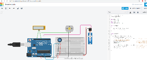

PrispevekObjavljeno: Tor Mar 02, 2021 10:51 am    Naslov sporočila:   Odgovori s citatom
Silvo je napisal/a:
Če ima arduino kak simulator, naredi test koliko časa se pokuri, da se zanka enkrat obrne.
https://www.tinkercad.com/
Arduino simulator.
 Velikost datoteke:  135.44 KB
 Pogledana:  22 krat
