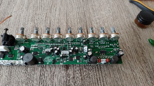

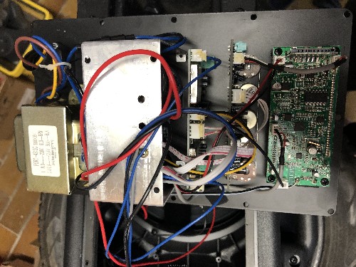

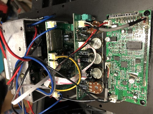

imam Ibiza prenosi zvočnik, deluje, le naenkrat je nehal delat spodnji zvočnik. Na radio, bluetooth, usb je isti problem.
Predvaja samo zgornji visoki toni, bass spodaj le malo zelo malo brni.
Kabli so priklopljeni se ni noben snel, ko sem odprl.
Kaj bi lahko bilo?

Predvidevam, da je izhodnja stopnja za ta zvočnik šla, velikokrat simetrično napajanje crkne, pokvarjeni gladilni kondenzatorji, pregorijo regulacijski tranzistroji ali 78xx regulatorji, tudi izhodne stopnje crknejo in imaš prebite tranzistorje na izhodih, pa še kaj druga crkne zaradi posledic...
Poskusi najti električno shemo, če je kje na internetu za začetek.
