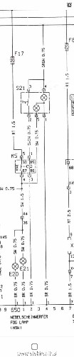

Objavljeno: Sre Mar 03, 2021 6:42 pm Naslov sporočila: |
Ker se original slika slabo vidi bom sej narisal, upam, da se bo lepše videlo.

Objavljeno: Sre Mar 03, 2021 7:16 pm Naslov sporočila: |
Prva slika ... izsek iz sheme je OK, samo tisto, kar imaš ti na roke narisano se z njo ne ujema.

Objavljeno: Sre Mar 03, 2021 8:02 pm Naslov sporočila: |
Sem še enkrat preveril meni se zdi da je enako, edina razlika je da sem jaz minus od releja in minus od stikala že takoj za relejem združil in potegnil spredaj do karoserije. Tako sem tudi naredil v avtu samo mislim da minus je minus in nebi smelo biti problema, da gorijo tudi če je napajanje releja prekinjeno. Pa na svoji sliki sem vse pine narisal spodaj. Grejo pa tako od leve k desni: stikalo 1, 2, 3, 4, 5; rele: 30, 85, 86, 87.

Objavljeno: Sre Mar 03, 2021 8:17 pm Naslov sporočila: |
Če stakneš 30-ko iz releja dol meglenke ne bi smele goret, če se stikalo ujema s tem, kar je na shemi narisano. Edina varianta je, da se številke na stikalu ne ujemajo s tem, kar je na shemi. Gorele bi, če bi iz stikala peljal 2-ko na 87 releja.

Objavljeno: Sre Mar 03, 2021 9:06 pm Naslov sporočila: |
Torej sem šel še enkrat preveit, zvezano je sigurno pravilno stvar pa je sledeča: prižgem meglenko gori, ko staknem 30 vem se ugasne ko jo dam nazaj se spet prižge itd. Če pa staknem 30 ven, in je ne vtaknem nazaj, ter ugasnem stikalo in ga ponovno prizgem meglenke spet zasvetijo pa ceprav je iztaknjena 30ka. Sicer možno, da je to normalno samo nevem, se mi zdi malo čudno.

Objavljeno: Čet Mar 04, 2021 8:34 am Naslov sporočila: |
Je možno, da bi stikalo prebijalo med 2 in 5 ? Je originalno? V kakšnem stanju je?

Objavljeno: Čet Mar 04, 2021 9:45 am Naslov sporočila: |
Stikalo je originalno ja, kupil sem rabljenega izgleda pa kar v dobrem stanju za rabljenega. Kako pa lahko preverim ali prebija med 2 in 5?

Objavljeno: Sob Mar 06, 2021 4:55 pm Naslov sporočila: |
Iztakni 5 iz stikala, pa boš videl ali normalno dela (le da nimaš indikacije). Sicer pa je kakšen ohmmeter tvoj prijatelj.
PS: Original slika se mnogo bolje vidi, kot pa tisto na roke.
