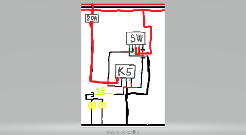

Pozdravljeni, na Astri F, sem danes vezal meglenke, po tej shemi: Sicer načeloma dela vendar, če izklopim napajanje releja (30) in pritisnem stikalo se meglenke vseeno prižgejo. Stikalo se napaja iz stikala za luči, ko so zasenčene prižgane, je stikalo osvetljeno. Maso stikala in meglenk sem vezal skupaj direktno iz releja pa na karoserijo.
Stikalo: S21
Rele: K5
Kako napraviti da se meglenk ne da prižgati če ni napajan rele.
Hvala že vnaprej Very Happy Very Happy Smile Smile Smile

Ker se original slika slabo vidi bom sej narisal, upam, da se bo lepše videlo.

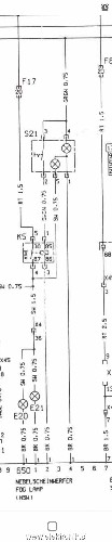

Prva slika ... izsek iz sheme je OK, samo tisto, kar imaš ti na roke narisano se z njo ne ujema.

Sem še enkrat preveril meni se zdi da je enako, edina razlika je da sem jaz minus od releja in minus od stikala že takoj za relejem združil in potegnil spredaj do karoserije. Tako sem tudi naredil v avtu samo mislim da minus je minus in nebi smelo biti problema, da gorijo tudi če je napajanje releja prekinjeno. Pa na svoji sliki sem vse pine narisal spodaj. Grejo pa tako od leve k desni: stikalo 1, 2, 3, 4, 5; rele: 30, 85, 86, 87.

Če stakneš 30-ko iz releja dol meglenke ne bi smele goret, če se stikalo ujema s tem, kar je na shemi narisano. Edina varianta je, da se številke na stikalu ne ujemajo s tem, kar je na shemi. Gorele bi, če bi iz stikala peljal 2-ko na 87 releja.

Torej sem šel še enkrat preveit, zvezano je sigurno pravilno stvar pa je sledeča: prižgem meglenko gori, ko staknem 30 vem se ugasne ko jo dam nazaj se spet prižge itd. Če pa staknem 30 ven, in je ne vtaknem nazaj, ter ugasnem stikalo in ga ponovno prizgem meglenke spet zasvetijo pa ceprav je iztaknjena 30ka. Sicer možno, da je to normalno samo nevem, se mi zdi malo čudno.

Je možno, da bi stikalo prebijalo med 2 in 5 ? Je originalno? V kakšnem stanju je?

Stikalo je originalno ja, kupil sem rabljenega izgleda pa kar v dobrem stanju za rabljenega. Kako pa lahko preverim ali prebija med 2 in 5?

Iztakni 5 iz stikala, pa boš videl ali normalno dela (le da nimaš indikacije). Sicer pa je kakšen ohmmeter tvoj prijatelj.
PS: Original slika se mnogo bolje vidi, kot pa tisto na roke.
