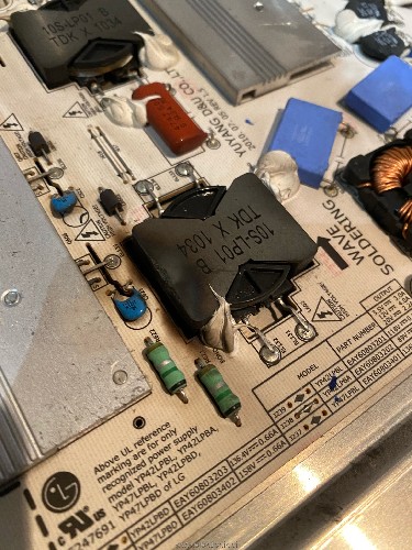

Na sestrinem LG televizorju se je pokadilo Think
Zanima me če kdo slučajno ve kaj bi to lahko blo.
Prilagam sliko s scvrto komponento, nisem elektronik in bi prosil da mi napišete za telebana Very Happy

Mislim, da je tole transformator za napajanje osvetlitve.

Jaz bi rekel, da sta to tuljavi za PFC.
Ampak iz ferita se ne pokadi kar tako. Izgleda, da je prišlo do preboja na (kovinsko) ohišje televizorja, najverjetneje zaradi udara strele. Sklepam, da je pregorela varovalka? Nikar je ne zamenjaj, brez da bi preveril zadeve.
Če nisi elektronik odnesi napajalnik nekomu, ki to je.
Če je bil res udar strele obstaja znatna verjetnost, da je napaka tudi na signalni plošči. Kar lahko narediš kot laik je, da izmeriš upornost na izhodih napajalnika, da ni kateri v stiku (na osnovni plošči).

220p/1kV, najbrž je odneslo tudi tisti FET zraven

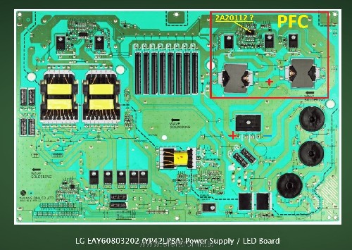

Tudi jaz mislim, da sta tuljavi L601/L602 del sklopa PFC kontrolerja (IC601=2A20112?) ter Q606/Q607/D602, ker gre povezava takoj iz graetza.
VIR - sliki s povečavo
Ocenjujem, da je kondenzator zgolj osmojen in še vedno brezhiben.
Kakorkoli, premeriti je potrebno vsaj vse močnostne polprevodnike na primarni strani.

Ob natančnejšem pogledu na kondenzator raje ne. Zdi se mi počen. Ampak to bo najlažje presodil avtor teme. Razen FET-a bi preveril tudi R621 in še posebej, če je kateri od teh dveh fuč, bi premeril tudi gonilnik.
Da odgovorim obema skupaj, hvala za pomoč, ravno sem bil v postopku menjave službe in sem bil rahlo odsoten iz področja svojih hobijev Smile
Ja kondenzator zraven je počen.
Pogovarjal sem se s kolegom, ki je električar in se bova menda en vikend lotila in premerila če še kje drugje prebija na ohišje, in kaj bi lahko bil vzrok okvare. Sestra pravi da je televizija delala normalno in da ni bilo udara strele, pravi, da tudi elektrike ni zmanjkalo, da bi opazila saj dela od doma.

Kondi je umrl sam od sebe. Ni ne prvi, ne zadnji.
