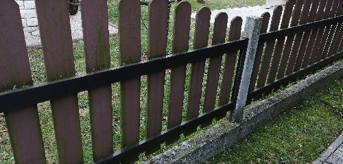

Pred petimi leti sem si sestavil vrtno ograjo iz vodoravnih alu nosilcev in pokončnih desk iz lesnega kompozita (WPC). Po petih letih je na senčni strani že lepo plesniva (mah? plesen? ). Me je kar presenetilo, sem pričakoval, da bo to ograja brez vzdrževanja.
Kakšen nasvet, kako naj se lotim čiščenja te plesni oz. mahu ?

PrispevekObjavljeno: Pet Mar 12, 2021 9:56 pm    Naslov sporočila:   Odgovori s citatom
Karcher ... Pa ne se sekirat, tudi na plastiki je isto, glih prejsnji teden sem pucal ...
