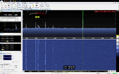

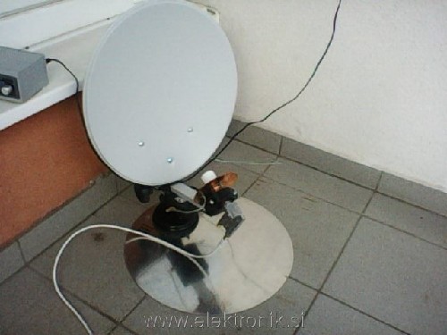

Preizkušam malo parabolo (35cm) na QO 100.

Kaj so pa to zaeni vesoljci na 740MHz ?

Ne vem, jih čisto nič ne razumem. So pa na Delti v Limi. To je vse kar sem razumel.

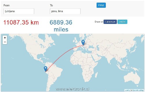

Laughing Dobrih rekordnih 11000 km. Applause Pa se ne boš nič pohvalil z rekordno zvezo? Kak napihnjenec bi se že razpisal in hvalil po dolgem in počez, kakšno rekordno zvezo je naredil. d'oh! A to mora bit parabola s kako posebno kemijo premazana, da uspe tako zakrivljene valove ujet? Whistle

Namen tega mojega eksperimentiranja je kako priti najenostavneje (beri: najceneje) preko satelita QO100. Manjka še marsikaj npr. stabilni oscilator za LNB. Tako samo predelan se namreč precej seli. Poizkušal bom tudi na 2,4GHz "priti čez" s čim manjšo močjo.
Vse skupaj je bolj kot ne "poor man's project". Confused
Več bo danes predstavil Bojan S52ME na RIS 2021.

Meni se za stabilizacijo frekvence kitajska "pečica" (OCXO) za 30 US$ iz E-bay odlično obnese:
http://forum.hamradio.si/viewtopic.php?f=33&t=22270
Po 10 min. "ogrevanja" je dovolj stabilna za daljšo zvezo v SSB. Boljša rešitev je seveda GPS normala, a žal ni vsaka cenena dovolj dobra. Morebitno opletanje PLL regulacijske zanke +/- 10 ^ -8 se v SSB na 10 GHz že konkretno sliši + rabiš še eno (GPS) anteno.
Če za sprejem uporabljaš programsko rešitev (SDR console) pa imaš stabilizacijo frekvence pravzaprav že rešeno programsko z "zaklepanjem" na nosilec PSK telemetrije (svetilnika), ki se oddaja na sredini "banda" (KLIK). V taki konfiguraciji je tudi LNB z lastnim izvorom (lokalnim oscilatorjem) dovolj dober. Preverjeno v praksi Wink!
