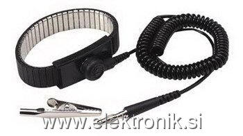

Takšne so kupili v podjetju:

elektrolit je napisal/a:
Kako se obnesejo?
Kakšna je kvaliteta, glede na to da identične prodajajo na Aliexpresu za cca. 5$?
elektrolit
Pridružen-a: Sre 24 Feb 2021 21:06
Prispevkov: 189
Aktiv.: 3.57
Kraj: Kranj
PrispevekObjavljeno: Pet Apr 02, 2021 9:38 pm    Naslov sporočila:   Odgovori s citatom
Odlično se obnesejo.
Zagotavljajo dober stik s kožo glede na različne debeline zapestja, priključek za žico je tudi kvaliteten in se po daljši uporabi ne strga.

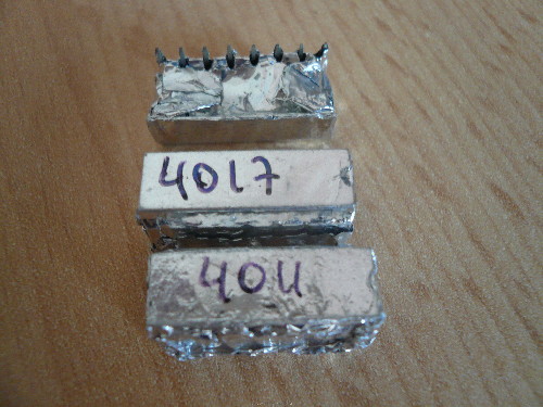

Takole so bili zaščiteni pred elektrostatiko ICji kupljeni pred 30 leti. CD4011 in CD4017 zaviti v alu folijo. Vesel si bil če si jih lahko dobil.

pomar je napisal/a:
He, he tole je bilo za "letečo luč" Wink . Tudi pri meni se bi še našlo kako tako pakiranje Very Happy
