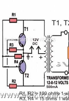

Izdelal sem vezje po tej shemi,a mi ne deluje.Kaj bi lahko bilo narobe...

Večina nas ima kristalno kroglo na remontu, tako da bo potrebno kaj več podatkov in simptomov napisati.
Mogoče napačni tranzistorji ali prešibek transformator.
Prispevkov: 1972
Aktiv.: 12.87
PrispevekObjavljeno: Čet Apr 29, 2021 9:12 am    Naslov sporočila:   Odgovori s citatom
Moja kugla še malo dela in govori, da je prekinjena povezava med R2 in R3.
