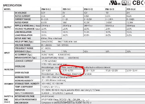

Kot sem bral v specifikacijah tega napajalnika, je na izhodu že prenapetostna zaščita
 Velikost datoteke:  166.3 KB
 Pogledana:  14 krat

PrispevekObjavljeno: Sob Apr 03, 2021 7:54 pm    Naslov sporočila:   Odgovori s citatom
Jaka57 je napisal/a:
Zahvaljujem se vsem za odgovore.
@jaka57
Prenapetostna zaščita je, ampak po mojem znanju še vedno ob prenapetosti lahko spusti skozi 5.75V - 6,75V, kar je za Atmega 328p, (max. 6V) ali portexpander MCP23017 (max 5.5V) preveč.
