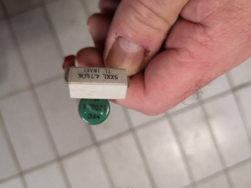

PrispevekObjavljeno: Tor Feb 18, 2025 12:07 pm    Naslov sporočila:   Odgovori s citatom
tole je bilo original na 160v kondenzatorjih
 Velikost datoteke:  2.39 MB
