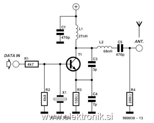

Zdravo.
Mi lahko nekdo prosim razloži kako tole vezje deluje? Skozi sem dal že precej digitalne elektronike (mikrokrmilniki, ipd.), vendar pa mi v analognem svetu primankuje znanja. Vem, da gre za oddajnik na 433,92 MHz, ki se ga lahko le vklaplja in izklaplja (data in), vendar me zanima čemu služijo posamezne komponente v vezju (predvsem tiste okrog tranzistorja in antene).

Če bi bil kondenzator na mestu kjer je kristal potem bi bil to Colpitts oscilator v vezavi orientacije tranzistorja s skupno bazo, tako pa je to verjetno nekaj čemur Američani radi rečejo kristal Colpitts, oni si včasih izmislijo kakšna imena, pa če obstaja ali ne. Rolling Eyes
Resonančni tokokrog je L1, C3, C4 in preko blok kondenzatorja C1 nazaj na maso. Oduzem iz resonančnega tokokroga za pozitivno povratno vezavo je med C3 in C4 iz tam gre na emitor, vhod ojačevalca, napetostno ojačan pride ven iz kolektorja, izhod ojačevalca, nazaj na resonančni tokokrog med L1 in C3 kjer je napetost in impedanca resonančnega kroga najvišja, tam ga ponovno vzbuja.
Kristal na mesto kondenzatorja je da drži točno frekvenco. Za 433MHz dela verjetno na devetem harmoniku, ugibam, za to skrbi LC resonančni tokokrog.
Tako nekako po moji pameti, če deluje pa nisem prepričan, ker prvič vidim takšno vezavo kristalnega oscilatorja. Think

Še elementi proti anteni.
L2 in R4 služita kot impedančna stabilizacija in prilagoditev med visokoomsko impedanco na izhodu oscilatorja in nizkoomsko impedanco antene, lahko bi rekel tudi kot neke vrste ločilna stopnja na izhodu med oscilatorjem in anteno ki skrbi za stabilno delovanje oscilatorja.
C5 je ločilni kondenzator ki preprečuje da ne teče enosmerni tok preko L1, L2 in R4 na maso. Itak Wink .

Hvala, sem malo pogooglal za tale Colpitts oscilator, pa zadeva zgleda res podobna.
Sem šel še enkrat gledati tole vezje. Tisti element X1 piše, da je "SAW Resonator" in ne kristal.
Zmotilo me je tudi, ker je R3 na tistem mestu, sedaj pa vidim, da je del povratne resonančne zanke.
Videl sem namreč par vezji, ki tega upora nimajo, saj sta tranzistor in C3 vezana direktno na maso.
Primer: https://imgur.com/a/YI0FzRh
Dodatek: Našel sem še tole: https://jap.hu/electronic/rf/434MHz_SAW-based_oscillators_and_transmitters.pdf
Nazadnje urejal/a Brusli Sob Okt 29, 2022 2:13 pm; skupaj popravljeno 1 krat

Brusli je napisal/a:
Saj se mi je zdelo čudno kristal na 433 MHz, samo te RF zadeve so me že nekajkrat presenetile in scat peljale pa rajši ničesar več ne izključujem pa če mi izgleda še tako nenavadno.
Torej X1 je "SAW resonator", nekakšen zelo ozkopasovni filter ki prepušča samo 433,92MHz. Potemtakem je to vezje Colpitts oscilator ki mu dodaten ozkopasovni filter, na mestu kjer je običajno "bypass"/ločilni kondenzator, določa točno frekvenco nihanja.
To vezje ni oscilator ampak je ojačevalnik, orientacija tranzistorja je s skupnim emitorjem in je tudi v tem pogledu drugačen način delovanja.

Hvala za vse odgovore.
Sem šel še googlati zadevo pod ključnimi besedami "Colpitts" in "SAW" ter našel precej člankov, ki dobro razložijo delovanje omenjenega vezja.
