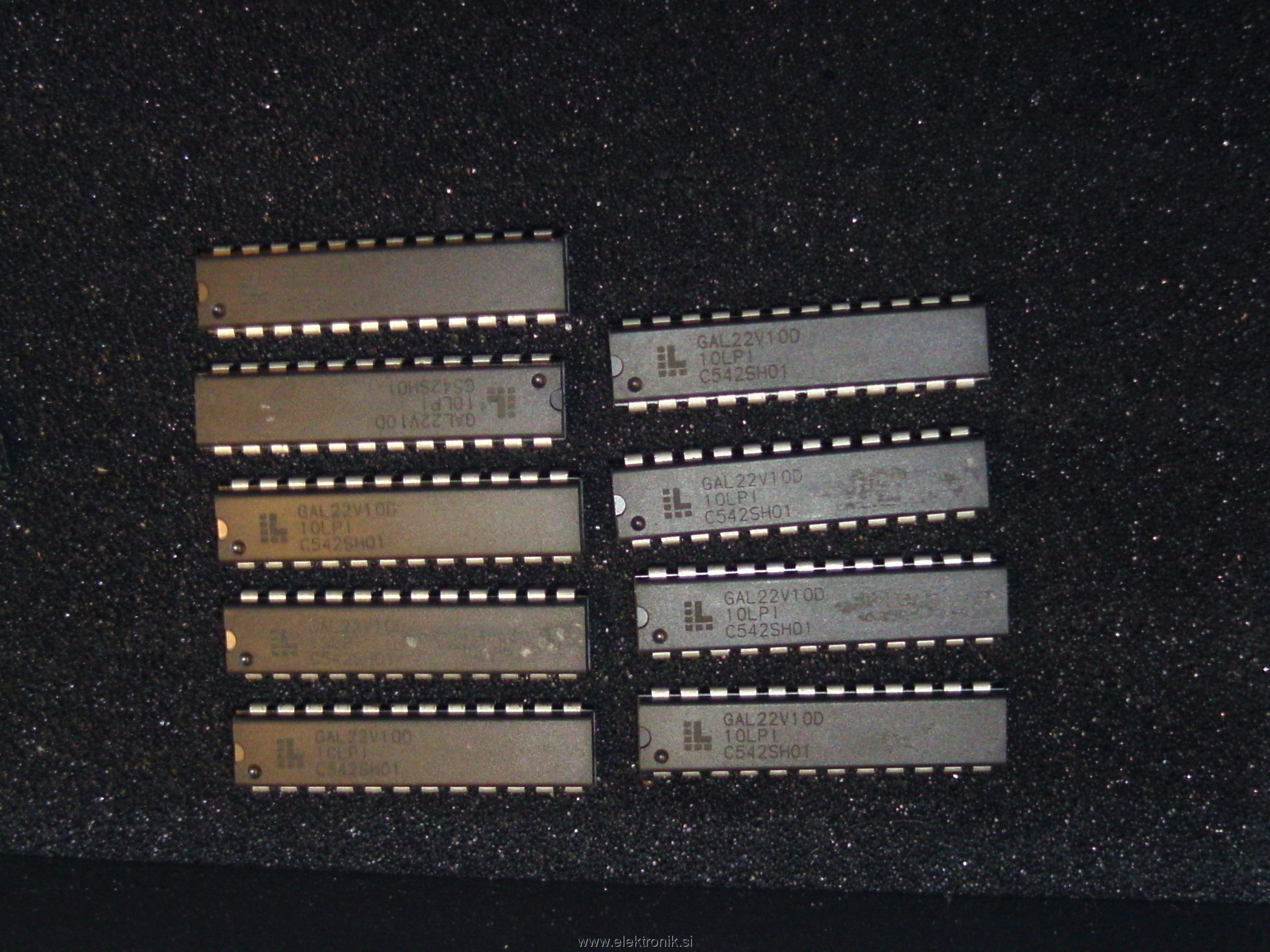

Programator je original, s katerim sem nekdaj delal, na disketi je softvare, vprašanje če je še berljiva in pod katerimi winsi bi sploh delala, piše V2.1 Very Happy . Napis ni pravi, če se prav spomnim, je to šlo na LPT port in pod DOS_om. So pa vmes iskani GAL_i, par kosov brez težav lahko odstopim. Njihovega stanja sicer ne vem, predvidevam pa, da so v redu.

japek,
Bi se priporočil za kakšne 4 kose 16V8, če je mogoče kakšen zanič, rabim sicer samo 3.
