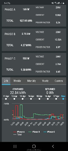

Glede na to, da trenutno niti ne veste, kaksna je dejanska poraba in spice, bi bilo fajn to izvedeti. Potem pa mogoce rajsi 3x30 A ali 3x35A in odstevalni stevec, kot pa dva locena prikljucka. Locevanje prikljuckov ni prav trivialna rec, mislim da bos rabil tudi uradne meritve itd.
Poglej si Shelly 3EM, jaz bi za zacetek tole obesil gor ... Pri nas je takole, toplotna je 1F na fazi B Wink
Lp, G
p.s. Ja, pa prali in susili smo vceraj popoldne tud ocitno Wink
