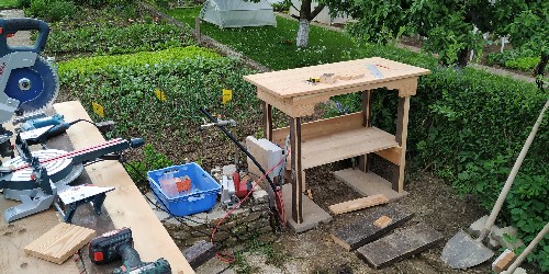

Se kdo kaj ukvarja z lesom? Jaz sem danes naredil vrtno mizo za presajanje, čiščenje solate, ...

PrispevekObjavljeno: Ned Maj 16, 2021 9:45 pm    Naslov sporočila:   Odgovori s citatom
V redu izgleda.
S čim bo zaščitena pred vremenskimi vplivi (dež)?

PrispevekObjavljeno: Ned Maj 16, 2021 9:56 pm    Naslov sporočila:   Odgovori s citatom
Najprej nanos Bellesa in nato 2x z Beltopom uv plus.

PrispevekObjavljeno: Ned Maj 16, 2021 10:16 pm    Naslov sporočila:   Odgovori s citatom
Les je sibirski macesen. Je belles/beltop ok za to?

PrispevekObjavljeno: Ned Maj 16, 2021 10:39 pm    Naslov sporočila:   Odgovori s citatom
Seveda!

PrispevekObjavljeno: Pon Maj 17, 2021 7:15 am    Naslov sporočila:   Odgovori s citatom
To ni ravno po tišlarsko. Lahko bi bila sestavljena bolj na estetski način, da ne bi bili vidni spojni elementi. Ker gre za prvi izdelek je opravičljivo.

PrispevekObjavljeno: Pon Maj 17, 2021 7:42 am    Naslov sporočila:   Odgovori s citatom
Branez je napisal/a:
Pri nas doma imamo na hiši sedaj že 40+ let stara senčila - polkne iz lesa iglavca. Razen prvega barvanja je vse nadaljno vzdrževanje padlo name Sad, tako da sem si v vseh teh letih nabral kar nekaj izkušenj z beltopi, bellesi in kar je še tega (belX) iz programa Belinke.
Kar je pomembno vedeti, če že uporabiš Beltop LAK lazuro, z njo premažeš le vremenu izpostavljeno stran. Stran, ki vremenu (zlasti soncu) ni neposredno izpostavljena, z Beltopom ne premažeš. S tem dosežeš, da les vsaj za silo diha, sicer se bo na soncu "skuhal" in popokal še bistveno bolj, kot bi brez zaščite.
Moje izkušnje sicer pravijo, da les prav dobro preživi zunaj tudi brez dodatne zaščite, če ti le ni mar, da s staranjem dobi siv barvni odtenek...

PrispevekObjavljeno: Pon Maj 17, 2021 9:18 am    Naslov sporočila:   Odgovori s citatom
cici je napisal/a:
Ni ravno prvi izdelek. Je pa za na vrt in bo blatno, umazano, ... narejeno v eni uri popoldne med lovljenjem vedrih trenutkov deževnega popoldneva Smile

PrispevekObjavljeno: Pon Maj 17, 2021 9:23 am    Naslov sporočila:   Odgovori s citatom
s56al je napisal/a:
mosqito je napisal/a:
... Je pa za na vrt in bo blatno, umazano, ...
Torej bo premaz le koristil.

PrispevekObjavljeno: Pon Maj 17, 2021 9:40 am    Naslov sporočila:   Odgovori s citatom
Če bi bil na vašem mestu bi raje objavil slike notranjega pohištva, ki ga zagotovo nimam za začetniški izdelek. Se opravičujem za oceno.

PrispevekObjavljeno: Pon Maj 17, 2021 9:50 am    Naslov sporočila:   Odgovori s citatom
s56al je napisal/a:
Osebno bi v primeru vrtne mize razmislil v smeri zaščite z oljenjem. Žal pa nobena od zaščit (premazov) ni idealna...
Nekaj preprostih napotkov o zaščiti lesa: https://deloindom.delo.si/gradim-obnavljam/zascita-lesa-prednost-premazov-pri-katerih-les-diha

PrispevekObjavljeno: Pon Maj 17, 2021 9:54 am    Naslov sporočila:   Odgovori s citatom
Se tudi strinjam.
Smo pa naredili celo znanost iz ene vrtne delovne mize. Neutral

PrispevekObjavljeno: Pon Maj 17, 2021 11:03 am    Naslov sporočila:   Odgovori s citatom
"Pajc" je cenejši od bel-xx premazov in zdrži tudi dolgo. Hrastovi "štoki" (podboji) in krila vrat na zidanici, ki so tudi lastne izdelave se kar dobro držijo. Ampak hrast je le hrast in vsak premaz na njem ima krajšo življenjsko dobo od samega lesa, če je le kolikor toliko na suhem. Edina stvar, ki hrast požre je karkoli iz menuja gobojedcev.

PrispevekObjavljeno: Pon Maj 17, 2021 7:17 pm    Naslov sporočila:   Odgovori s citatom
Ne vem čemu je dejansko Beltop namenjen, ampak mešanice impregnacije z lakom ki dosledno grdo spoka, ne bi nikoli nanašal na les. Sadolin classic impregnacija je zakon, se je da enostavno obnavljat, 100x probano.

PrispevekObjavljeno: Pon Maj 17, 2021 8:14 pm    Naslov sporočila:   Odgovori s citatom
Na hiši smo imeli fabijon premazan s firnežem. To je laneno olje z dodatki. Po 30 letih je bilo treba premaz obnoviti. Šel sem torej v Belinko po kakšen sodobnejši premaz za naslednjih 30 let in izvedel, da takega še niso naredili.
