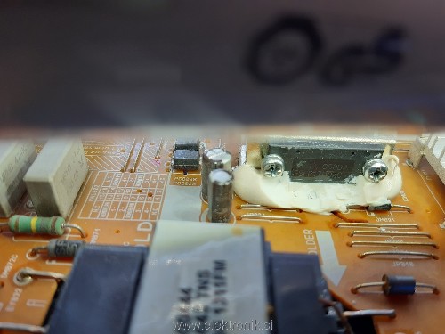

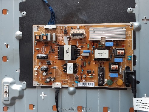

Pozdrav, popravljam jedan televizor na kojem standby radi, ali je problem u ostalim naponima. Kada ga pokušam upaliti, čuje se kako se pokušava pokrenuti veliki transformator za 13V i ostale napone, i multimetar mi pokaže na kratko 13V, ali nestane i opet se pojavi, znači napajanje se pokušava pokrenuti ali ne uspije. Na televizoru u to vrijeme blinka crvena led dioda za error. Backlight sam provjerio i sve led diode rade. Provjerio sam i ESR kondenzatora, i nisam pronašao ni jednog sumnjivog. Pa čak i bez priključene matične ploče (main board) i backlighta se isto događa.
U jednom trenutku (bez priključenog backlighta i main boarda) su se pojavili naponi, kada sam zagrijavao čip FSFR1700, ali nisam siguran da li se to dogodilo slučajno ili je problem baš u tome čipu. Kada su se pojavili naponi, naknadno sam zaštekao main board i tv se uključio, te sam tada još naknadno zaštekao backlight i sve se opet ugasilo.
Stranka, čiji je televizor , je rekla da se i prije događalo da je televizor nekada radio normalno a nekada ne.

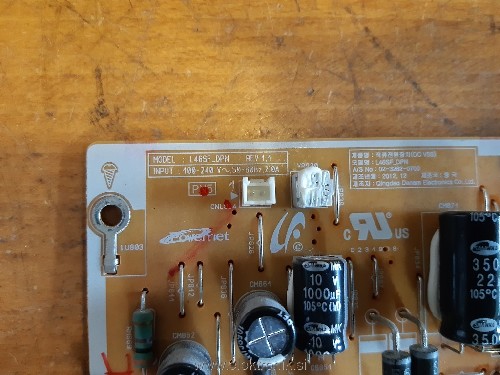

MODEL: UE46F5000AW (SAMSUNG)
POWER BOARD: L46SF_DPN REV 1.1

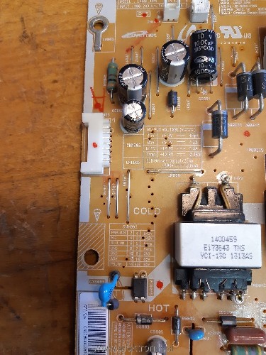

Jaz bi najprej preveril tzv vezni kondenzator (Cr na shemi)

Problem je riješen. Problem je bio u hladnom lemu točno nakon tog kondenzatora kojeg je spomenuo lipa.
Hvala svima, a pogotovo tebi lipa, odveo si me na pravi put. Iako sam prethodno provjerio spojeve, ovaj mi ne nekako promakao. Hvala i lp.
