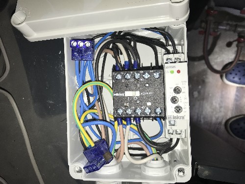

Med tednom sem priklopil 3F toplotno. Seveda ima svojo varovalko v omarici. Ali je kdo dodajal še kakšno drugo varovanje mogoče? Skrbi me namreč scenarij izpada samo 1 faze ali nule.

Meni so svetovali indikator zaporedja faz in kontaktor. Deluje bp.

Pred kratkim so prijatelju zmontirali Mickino TČ in dodatno zascito:
Iskra K08M-10
Iskra MVR54N
Najbrz tocno to isces…

Zakaj pa rabiš nadzor zaporedja faz? Ko enkrat priklopiš, se verjetno ne bo spremenilo kar samo od sebe. Pri posegih v omrežje in kakšnih odklopih pa itak pazijo na to.
