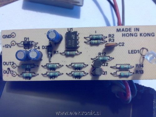

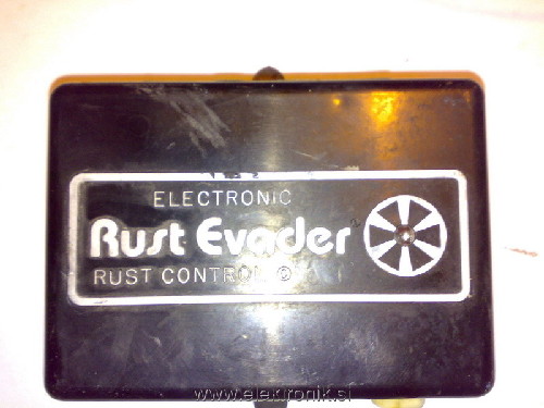

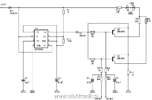

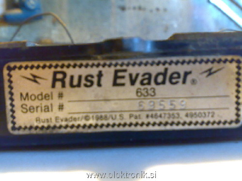

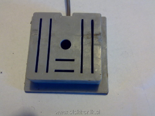

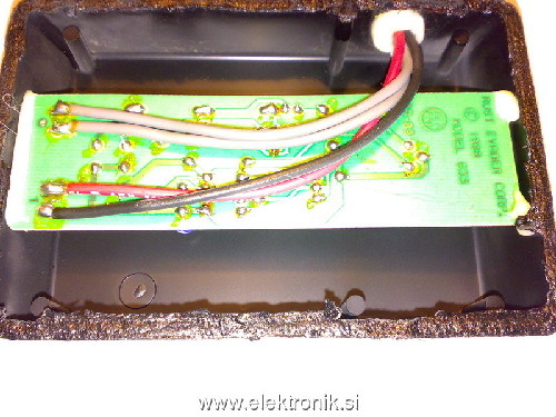

Oče jo je že pred mnogimi leti montiral v avto, da ga zaščiti pred rjavenjem (golf2). Avto je sem pa tja seveda rjav (letnik 87), tako kot drugi avtomobili, ki te napravice niso imeli vgrajene. Zdaj me pa zanima ali to deluje ali delno deluje ali pa je to še ena izmed čudežnih napravic katera obljublja čudeže, naredi jih pa ravno ne. Napravico sem razkopal in poslikal, ter narisal shemo. Naprava je delovala do danes. Prikloplena je bila stalno na akumulator in se ni ugaševala. Ima še dve sondi, ki sta bili pritrjeni v motornem prostoru na šasijo avtomobila, s pomočjo dvostranskega salotejpa, ki je bil original na sondah.
Na netu sem najdel pdf, ki opisuje to zadevo, katera je patentirana.
Mnenja?

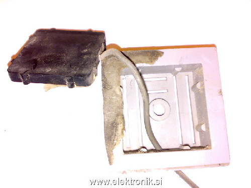

Še nekaj slik.

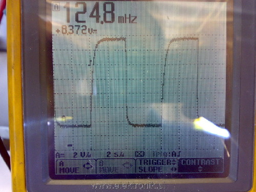

Slika na kateri je osciloskop: tisto je merjeno na eni izmed sond proti masi.

Fluke scopemeter 123...
95%
Ali pa še kakšen procent več.
Vsakič, ko vidim kakšno takšno "čudežno" napravico imam slabše mnenje o njih. Je lepilni trak vsaj prevoden?

Ja osciloskop bo pravi Smile Sem samo napisal kje je bila meritev izvedena, ker nisem napisal zgoraj.

Desna polovica vezja me nekako spominja na bistabilni multivibrator. Confused Leva polovica pa pač klasični oscilator s 555 vezjem.
No, sedaj končno vem, čemu je služilo točno enako vezje, ki sem ga našel v sosedovem jugecu. Seveda je bil jugo enako rjav kot lisica, kot preostalih n×1000 ki sem jih videl v življenju Laughing

Za vezje se ve kako deluje, saj je lep prikaz na instrumentu. Vprašanje je kaj je v tisti sondi in kako vpliva na karoserijo. Prevodnosti na karoserijo verjetno ni, saj tako bi to predstavljalo kratek stik in bi se vezje sesulo ob pulzu. Mogoče se gre za kakšno kapacitivnost, ampak kako bi naj to vplivalo na karoserijo (ionizacija?) in na kolikšno površino?
Je bila karoserija okrog teh sond tudi rjava?

Ne karoserija okrog teh sond ni bila rjava. Tisto lepilo med sondo in karoserijo pa tudi ni prevodno.
Tiste sonde naj bi bile iz neke snovi "carbosil". http://www.freepatentsonline.com/5102514.html
http://www.freepatentsonline.com/4855027.html
Od strani zgledajo pa tako kot, da bi eno kovinsko ploščico zalil v črno plastiko. Confused
