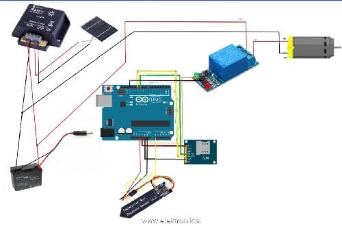

Imam eno težavo in sicer če povežem komponente tako, da mi Arduino polni akumulator, ne morem spremeniti izhoda signala na releju, če pa polnim Arduino preko računalnika pa lahko vklapljam oz. izklapljam rele.
Ne vem zakaj, prosim za pomoč, kako sem si zamislil vezje pošiljam na spodnji sliki, hvala Vam za vsako pomoč.

Kaj točno si želel povedati ?

Želel sem povedati, da ne morem spreminjati izhoda na releju če povežem komponente kot so na sliki, če pa namesto dc jacka dam gor serijsko napajanje iz računalnika mi pa dela oz. lahko spreminjam izhod na releju z SMS-som

Zmedeno napisano do amena, ampak verjetno te heca prešibak napajalnik na Arduino platki (element nad DC jackom), ki počepne, če je zadeva napajana od zunaj.

Potem rabi Arduino svoje zunanje napajanje?

Poskusi mu dati direktno 5V napajanje, preko kakšnega 3A dc dc pretvornika.
GSM modul zna biti na trenutke požrešen.

marki555 je napisal/a:
Obvezno GSM modul na ločeno napajanje. Meni se je Arduino vedno resetiral ko je hotel poslat SMS zaradi sesedanja napetosti - požrešen modulček je tale GSM Smile Po prevezavi na zunanje napajanje (pazi na napajalno napetost GSM modula, na mojem je bila 4.2V max) je zadeva delovala normalno.

Meni se ne resetira Arduino, če priključim GSM SIM800L modul na 3.7 V preko bucka. Težavo imam v tem, da se rele aktivira in ostane aktiven, sploh se ne odziva na kodo, npr. da se mora izklopiti, pa ne vem zakaj ...

Najprej pravilno napajaj GSM modul: v špicah, ko oddaja, je poraba tudi >2 A.
Če ti dela ob USB napajanju, preko zunanjega pa ne (tako je razbrati iz opisa?)
Pa napisal si, da ti arduino polni (?!?!?!) akumulator. Verjetno si mislil prazni?
Glede na opisano, se ti niti ne sanja, ali se MCU ob sesedanju napetosti postavi v kakšen čuden state, ampak verjetno da. Brown-outa na 4V3 verjetno nimaš vklopljenega? (ne vem, kako je to na default arduino platkah nastavljeno)
Pa si ti siguren, da se ti rele ne odklopi ali MCU ne da signala? Meri krmilno linijo proti tranzistorju ...

Pa zdaj gledam: ti imaš rele board vezan na VIN napajanje: v tem primeru ti enkrat pride gor 12+V (zunanje napajanje), drugič pa 5V (napajanje preko računalnika) - WTF?

Oj, sem razrešil napako hvala Vam tisočkrat!

Lahko bi tudi opisal kaj si naredil!

Rele sem namesto na Vin port dal na 5V-ni port, GSM sim800l modul sem pa preko bucka (3.7V) dal na Vin in tk ke bila rešitev.
