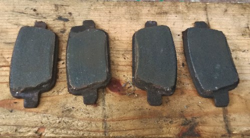

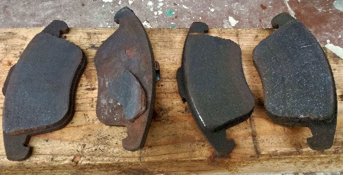

Me je pa presenetila neenakomerna obraba ploščic. V petek sem ga prvič slišal, ko je ob zaviranju zaškripal. Zavedlo me je, ker sem običajno preverjal zunanje, izkazalo pa se je, da je ena notranja uničena do nule. Na tako neenakomerno obrabo še nisem naletel. Bom poskusil pripet kako sliko.

Zaštekana vodila, razdri in očisti, po potrebi zamenjaj gumice. Namaži z bakreno mastjo.
Prispevkov: 6736
Aktiv.: 28.36
PrispevekObjavljeno: Ned Jul 18, 2021 5:15 pm    Naslov sporočila:   Odgovori s citatom
Ja, sem ... razen gumic, ki so zaenkrat videti še popolnoma OK. Pomenjal sem spredaj in zadaj. Nisem pa prepričan, da je tista prednja uničena zaradi vodil ... čeprav mi vzrok ni jasen. Diski so sicer videti OK. Bom videl kako bo z novim setom.

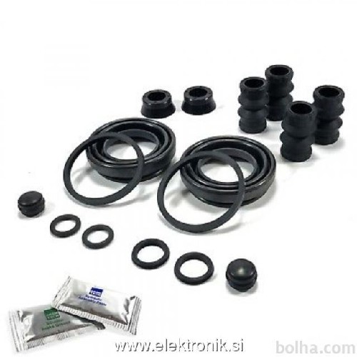

Mene čaka podobno, na prejšnejm avtu sem pretesnil komplet zadnje zavore ker se bati niso dobro vračali in od takrat je bil mir.
Niso problem samo vodila, šteka tudi bat.
Kupiš set za pretesnitev in razstaviš cilinder narazen, ga očistiš, tako cilinder kot bat, daš novo tesnilo in zavore bodo obnovljene.
