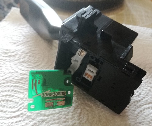

PrispevekObjavljeno: Pon Jul 19, 2021 5:07 pm    Naslov sporočila:  Ford stikalo smernikov Odgovori s citatom
Danes sem si vzel še nekaj časa za vzdrževanje. Napaka se je kazala kot nedelujoči desni smerniki. Vzrok je na daleč viden iz fotografije. Wink

Tole je še kar OK ... enostavno dostopno ... vzrok je bila tista packarija na kontaktih na tiskanini. Očistil, sestavil in dela.
