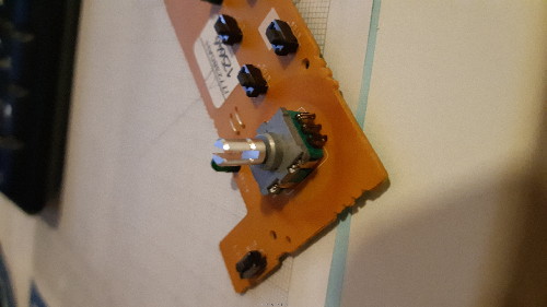

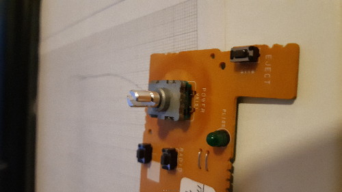

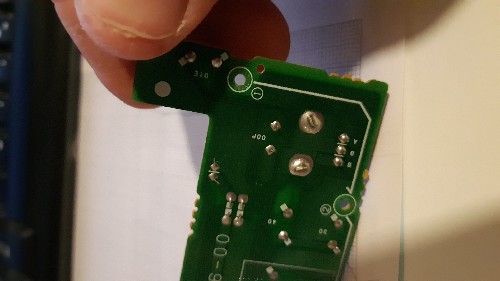

Zdravo.
Sem popolni laik v elektronskih vodah, zato se obračam na vas.
V Xsari picasso, l. 2008 mi nagaja glavni gumb na avtoradiu.
To je gumb za vklop in glasnost (neomejeno vrtenje levo-desno).
Skratka, avtoradio sem odprl, stikalo bi rad zamenjal z novim, ne vem pa kaj/kje naj novega iščem, da ga bom našel.
Ponavadi ostalo pri meni poteka tako, da preberem kaj piše izdelku in to naročim. To je pa malo bolj specifično in še nič ne piše.
Prilagam slike kaj rabim.
Lp, Matej

To je rotacijski enkoder. Bi verjetno kaj takega našel v delavnici.

Hm, res se bi našlo. A lahko samo še zmeriš dimenzije?
Našel sem tega: EC11E1834403
https://eu.mouser.com/ProductDetail/Alps-Alpine/EC11E1834403?qs=PoKhxlfUXjIy7zQwOBLV6A%3D%3D
Če ti ustreza, sporoči, pa ti javim naslov, kam prideš iskat v NM.

Lotanje niti ni tak problem, kot je nepoznavanje elementov.
Mere: 12x14+1 mm pini na daljši strani (skupaj 15). Višina od plošče je 18 mm.
Itak mi ustreza, kar pošlji naslov.

To se da lepo odpreti in očistiti... in je kot nov.

Enkoder sem zamenjal.
Vklop/izklop dela lepo, glasnost pa ne.
Verjetno je hladni lot, ker glasnost deluje, ko radio segrejem s fenom.
Po dopustu ga bom vzel v roke in polotal. Do takrat bo v uporabi daljinec.
