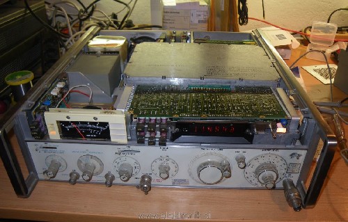

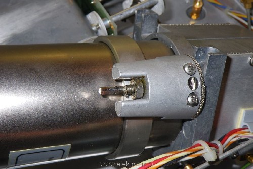

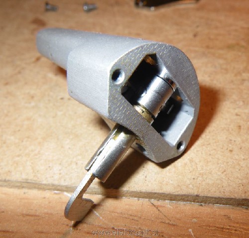

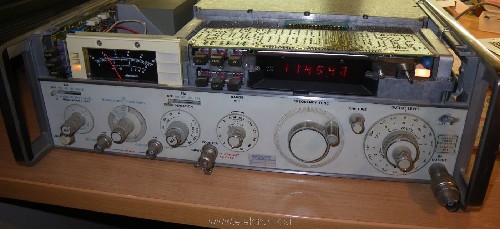

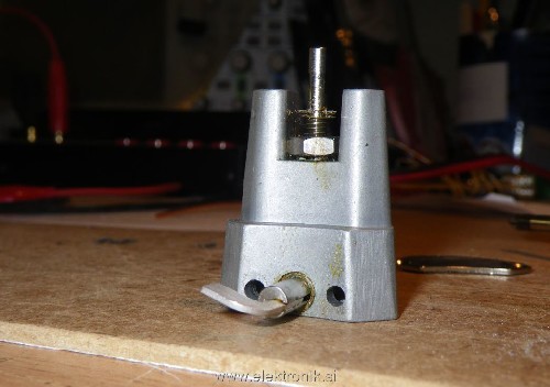

Na RF generatorju HP8640B mi ni delal gumb za fino nastavitev frekvence. Poškodovan je bil prenos od gumba do finega navoja za pozicioniranje resonančne frekvence. To je znana hiba tega sicer inžinerskega čuda od HP-ja.
Zanimivo je fino nastavljanje frekvence. V votlino oscilatorja se dodaja kovinsko pero, ki minimalno spremeni frekvenco in omogoča zelo fino nastavitev.
Osnovni problem pri vsem je bila zasušena mast, ki se je strdila v par desetletjih. Posledično se je polomil kardanski zglob, ki sem ga nadomestil kar s silikonsko cevjo, ki ima bolj debele stene. Generator zdaj deluje odlično.
Prilagam nekaj fotografij.
